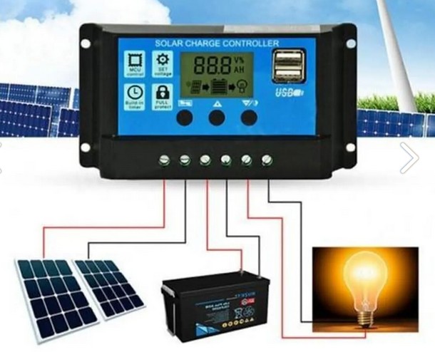

  • anladım powerbank'ta akü gibi derin deşarj oluyo akü nün içinde bms devresi var mıdır. şimdi ben bu konulara biraz merak sardım bir tane solar şarj cihazı alacağım fakat henüz solar panelim yok sadece akü var bu cihazlar akünün derin deşarj olmasını önlüyormuş. resimdeki gibi ekonomik bir solar şarj cihazı almayı düşünüyorum.akü ile DC USB LED lamba çalıştırma ve telefon şarjı için. 12x4 48 volt 14 amper jel aküm var. elektrikli bisiklet aküsü acaba bunun için olur mu
