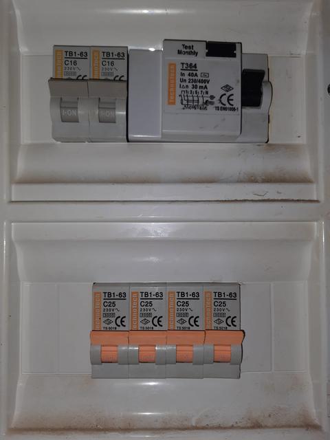

    Daire içi elektrik panosu:
    Kaçak Akım Rölesi İkide Bir Atıyor !

  • ***Arçelik buzdolabı servisi görevlileri geldiler. Buzdolabı takıldığı anda içerisinde yer alan (zaman zaman çalışan aksanlar da dahil) tamamı çalışır buzdolabında sorun olup olmadığını kontrol edermiş. Buzdolabında proplem var ise prize taktığım anda kaçak akım rölesinin atması gerekiyormuş.
    ***Ayrıca ek olarak buzdolabında bir proplem olduğunda sadece kaçak akım rölesi değil ayrıca ilgili priz ile bağlantılı sigortanın da atması gerekiyormuş. Bende sadece kaçak akım rölesi (KAR) atıyor.
    Buzdolabımda proplem yokmuş; elektrik tesisatında sorun olduğunu söylediler.

  • Hylcn kullanıcısına yanıt
    Resimler güzel, sorun görülmüyor... Pek tabii renklere göre konuşuyoruz. Mesela sarı-yeşil toprak kablo rengi ama ya nötre bağlanmışsa??? Başka kısımdaki hatalı bağlantı ile karışıklık oluşturabiilir.
    Prizin bağlı olduğu buat ve daha sonra da buatın hattının geldiği sigorta kutusu hedeftir. Oralar ne alemde??? BU kablo renkler hangi hatlara bağlı?
    Kar ın kaldırılamadığı diye bahsettiğiniz an, KARın atma sebebinin devam etmesidir!! Yanikaçak akım devam ediyorsa KAR kaldırılamamış olabilir. Normal sigortalarda da böyledir.
    Ayrıca herşey düzgün ve KAR bozuk da olabilir???
    -->>servis ezbere dolapta sorun yok demiştir ancak belki arıza vardır??? Eğer herşey düzgün çıkarsa, Buzdolabının bağlı olduğu toprak hattı sökülüp Kar ınatıp atmadığı kontrol edilebilir. Buzdolabının bu esnada elektrik çarpma ihtimali var ama şiddetli olmaz genelde, dikkatli olursunuz.
