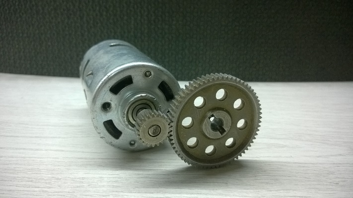

Bu yöntem ile her çeşit redüktörlü motoru servo olarak kullanabilirsiniz. Rc araçların en çok dağılan parçası malum, servo. Alayının içinde kol saati dişlisi gibi küçük dişliler var, alayı dayanıksız. 2kg bir aracınız var diyelim. Ve 10km/s hızla bir yere çarpınca servo dağılarak geniş bir alana yayılır. Bunun çözümü ; gerçek dişli sistemine sahip redüktörlü bir motoru servo gibi kullanmak. Aslında çok video var, bununla alakalı. Ancak herkes normal araçların silecek motorlarını kullanıyor. Biri de demiyor ki ''Aga bu motor rc araçtan daha büyük,nasıl servo olacak?'' diye. Herkes bu servoyu yapıyor ama, rc araç üstünde deneyen yok. Kullanabilen yok. Ben ortalama büyüklükte bir traktör için servo yapımını kayda aldım. Ki bu traktöre mg995 denen,güçlü zannedilen servoyu takmıştım. Düz yolda giderken bile servo dağıldı gitti. O yüzden, büyük araç projesi olan arkadaşlar servo işini bu yöntemle halledebilir.
Gelelim malzemelere ;
1- Redüktörlü motor ; Matkap motorları tavsiyemdir. Zira onların içinde planetary denilen sistem var. Dağılması/dişli sıyırması mümkün değildir.
2- Motor sürücü ; ibt2 20A veya 40A olanları uygundur. Matkap motoru için diğer meşhur sürücüler dayanıklı olmaz.
3- Herhangi bir servo ; klasik 30 liralık sg90 servolar bile olur. Sağlamlığı/kalitesi önemli değil.

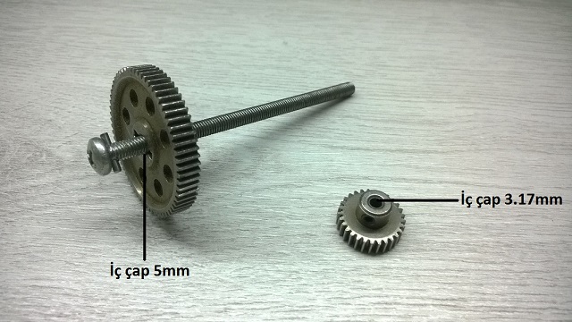

5-Dişliler : Kartalda burgulu dişli vardır.Güç içindir,ancak yavaştır.Şahinde dik dişli vardır.Hızlıdır ancak,güçsüzdür. 'plastik dişli seti' diye aratın.75 parça olanlar fazlasıyla iş görür.

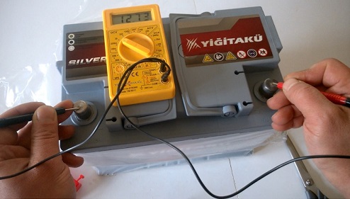

Çok yerde görüyorum pilleri eklemek için lehim yapılıyor.Bilhassa 18650 pillere lehim yapılıyor,ki bu tehlikeli.Pil eklemesi için nikel şerit ile punta yapmak gerekir.Ancak punta için ya trafo kullanılıyor,ya da eritme yapılıyor.O yüzden güvenli bir yöntemi paylaşmak isterim.Bu sayede 0.15mm şerit ile punta yapabilirsiniz.
Tek gereken 12v bir akü ve scooter/mobilet marş rölesi.Akünün en az 9ah olması gerekir.Şu videoda bağlantıları mevcut.Videonun ilk 2 dakikası bağlantı,kalanı test bölümüdür ;
https://www.youtube.com/watch?v=-2Rc1_1oGHo
Gelelim önemli noktalara ;
-Akü yeni tarihli olmalıdır.3 seneden daha eski akü,verimli olmaz.
-Gerçek bir akü olmalı.Işıldaklar için kullanılan oyuncak aküler verimli olmaz.Alacağınız akünün resmi sitesi olmalı ve datasheet verileri ulaşılabilir olmalı.Çünkü gerçek bir 12v9ah akü ; ortalama 80A-120A akım verecek güçte olur.80A altı,punta için verimli olmaz.
-Kablo kalınlığı en az 2.5mm olmalıdır.Daha kalını daha verimli olur.Punta sırasında kabloda ısınma olursa,bir kalınını kullanmak gerekir.
-Scooter marş röleleri genelde aynı olur.Malum alışveriş sitelerinde 'scooter marş rölesi' diye arayın.Videodakinin aynısı hepsinde mevcut.Ya da sanayide veya bisikletçilerde bile bulunabilir,görerek alabilirsiniz.
