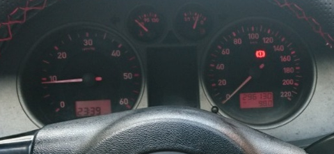

    Bugun aracla giderken baktim motor ışığı yanıyor, bu niye yandı dün yoktu dedim, o kafasina gore bazen yaniyor bazen sonuyor dedi.

    Bilgisayara bağlanıp sorunun ne olduğuna bakılabilir.
