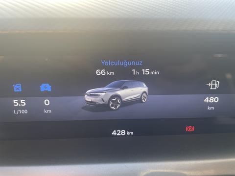

  • Arkadaşlar herkese selamlar. Yaşadığım sorunla alakalı Opel Türkiye'den destek alamıyorum. Şikayetimi bu sebeple buraya yazıyorum. Opel Türkiye sıfır araçta yaşadığım sorunuma çözüm bulmuyor ve konuyu kapatmaya çalışıyor.
    4 Mart 2025 tarihinde Erzurum Opel Erdemir bayisinden Opel Grandland 1.2 Hibrit 2025 model bir araç satın aldım. Ancak aracımda ciddi bir teknik sorun var: Elektrik motoru hiçbir şekilde devreye girmiyor.
    Aracı satın aldıktan hemen sonra durumu bayiye bildirdiğimde, şarjın dolu olmayabileceğini ve 200-250 km kullanmam gerektiğini söylediler. Ancak 400 km boyunca elektrik motoruna geçip geçmediğini sürekli kontrol ettim. Yokuş aşağı rejeneratif frenleme ile bataryayı doldurmaya çalıştım, ancak yine de elektrik motoru devreye girmedi.
    Sorun çözülmeyince aracımı 8 Mart 2025 tarihinde Erzurum Opel Erdemir servisine götürdüm. 20-25 dakika süren bir inceleme sonrası "Cihaza bağladık, bir sorun görünmüyor" yanıtını aldım. Ardından satış yetkilisi Okan Bey ile bir test sürüşüne çıktık. Kendisi de aracın elektrik motoruna hiç geçmediğini bizzat gördü ve "Bu aracın elektriğe geçmesi gerekiyor fakat hiç geçmiyor" dedi. Çektiğim videoları Fransa’daki fabrikaya ileteceğini belirtti.

  • Merhaba, konunun start stop, yazılım ya da donanımla bir alakası yokmuş. Bu sorunu yaşayan ve iletişimde olduğum 10 arkadaş var şuan.
    Sorun tamamen rakım ile alakalı. 1500 rakım üstünde bu motoru kullanan araçlarda hibrit motor çalışmıyor(peugeot 3008 - 5008 dahil). Dün denemek için Iğdır a yolculuk yaptım aracımla. Orada sorunsuz geçti. Geri döndüğümde ise tekrar hibrit çalışmamaya başladı. Yeni video çektim zaman bulursam bugün youtube a ekleyeceğim

    Alintiladigim.mesaji okuyun ben birsey kurmadim sorun yasayan arkadas oyle yazmis. Benimle alakasi yok olayin.
    Motor atmosferik olsa yuksek rakimda yeterli gucu uretemiyor ondan hibridi devreye sokamiyor gibi bir teori kurulabilirdi belki ama motor turbo beslemeli.
