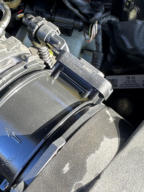

    Merhaba aracımı bakımdan yeni çıkardım sizin mesajınızdan yola çıkarak haldex yağıdi da değiştim. Ben sormasam araba 500 bin kmde olsa değiştirmeyecekler çünkü sistemde gözükmüyor. Teşekkür ederim. Dipnot olarak 60 bin bakımındaki şanzıman yağı değişiminde koskaca D. Oto Maslak araca şanzıman yağı fazla koymuş. Aracım uzun yolda yüksek hızda şanzıman yağını tahliye borusundan geri kusuyordu. Şimdiki bakımda şanzıman yağı fazla çıktı araç 50 bin km fazla şanzıman yağıyla gezmiş sinir olmamak elde değil

    Hocam fazla yağ tahliye edebildiyse sorun olmaz herhalde ancak yetkili serviste ölçmeden koymamaları lazım. Bir şu dsg bir de haldex bakımı halen daha oturmadı serviste.
    MyVolkswagen bakım listesinde haldex yağ değişimi var ancak görev emrinde yok nedense. Söylemeden değiştirmiyorlar. Nedense sümen altı edilen bir konu. Yurt dışı kaynaklı videolarda/forumlarda haldex yağında sludge oluştuğunu, filtreyi ve pompayı tıkadığını söylüyorlar. Haldex pompa arızası karşılaşılan bir durum. Amerikada soğuk bölgelerde 2 yılda 1 değişim öneriyor servis sanırım. Aracına kendi bakım yapanlar pompayı söküp contaları ve filtreyi de değiştiriyorlar.
    Pompada ayrıca fırçalı motor var. Gene yabancı forumlarda arızası halinde uygun fiyatlı fırçasız motor ile değiştirenler var. Yağ için ATF yağ + sürtünme katkısı kullananlar var. Her yağ değişiminde contaları değiştirenler var. Haldex bakımı seven bir ünite aslında. Kullanıldığı tüm araçlar için bu durum geçerli(VAG, Jag/LR, Volvo, Ford, Opel/GM/Saab hatta Lambo ve Bugatti).

    Merhaba hocam aracı 97 binden 112 bine kadar benim kullanma sürecimde yaklaşık 3 defa bu manzarayla karşılaştım temizletip devam ettiğimde bir uzun yol yaptığımda yine aynısı oluyordu. 60 binden 97 bine ne kadar daha tahliye etti bilinmez ancak serviste bile hala fazlası vardı düşünün.
