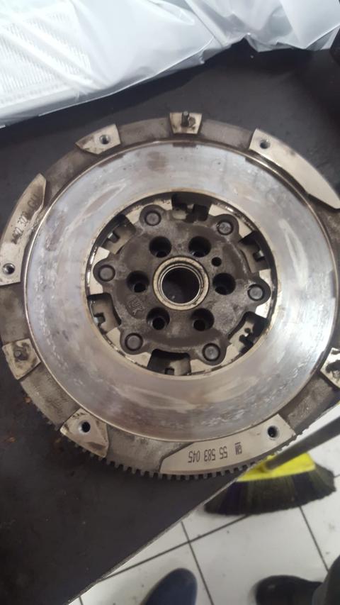

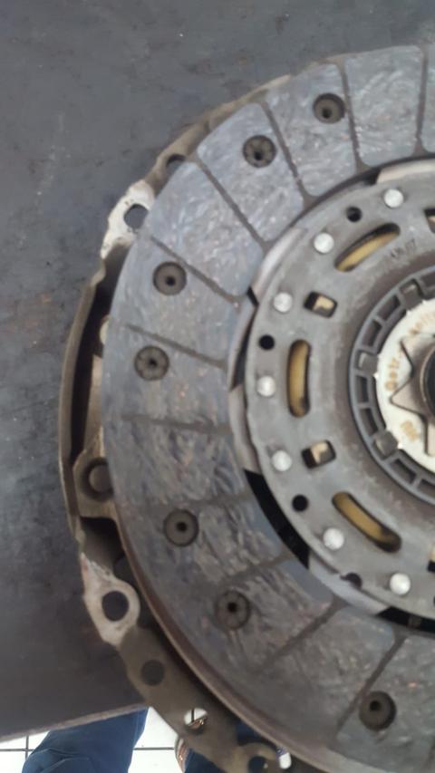

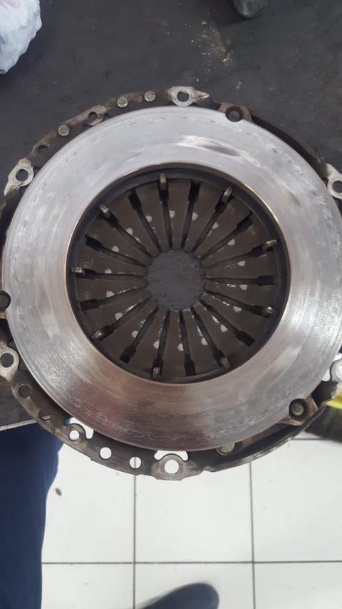

  • Baski balataya bakin durumu iyise degistirmeyin dedim.
    Bu fotolari gonderdiler, degismesi lazim iyi olur dediler.
    Resimlerden durumunu anlamadim, nasil sizce?

  • Bir kere makine sökülmüş, değiştirin gitsin. Arıza düzelmezse sonra sen değiştirtmedin olur. Ayrıca uzun vade binecekseniz baskı balata değişimi faydalı olur uzun süre şanzıman söktürmezsiniz.

  • 80 binde Volant nasıl bozuluyor ben onu anlamadım. Üstelik baskı Balat’a icin ölü de denmemiş.

  • Balatanın ilk resimdeki çizgi şeklindeki oyuklara bakınca silinmeye başlamış diğer tarafları iyi duruyor ama değişmesi gerekir bana kalırsa değiştiririm. Ama serviste değil

  • Araci servise birakmistim, baski balatanin setinin oldugu anlasildi 1800 tl yerine 950 tl ye maloldu, volant 1800 tl, fiyat yetkili icin fena olmadi diye dusunuyorum.

  • Balata daha bitmemiş. resimde görülen perçinler yüzeye sıfıra yakın konuma geldimi sıkıntı çıkarır. Ama resime bakınca daha mesafe var görünüyor, Bence daha epey giderdi fakat sökülmüşken bir daha işçilik verilmemesi için değişmesi mantıklı duruyor. Yetkili servisden sökülen parçaları arabanın bagajına konulmasını rica edin.
    Şahsen ben olsam debriyaj hiç kaçırmıyorsa kullanmaya devam ederdim. Bu masraflara girmezdim.
