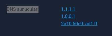

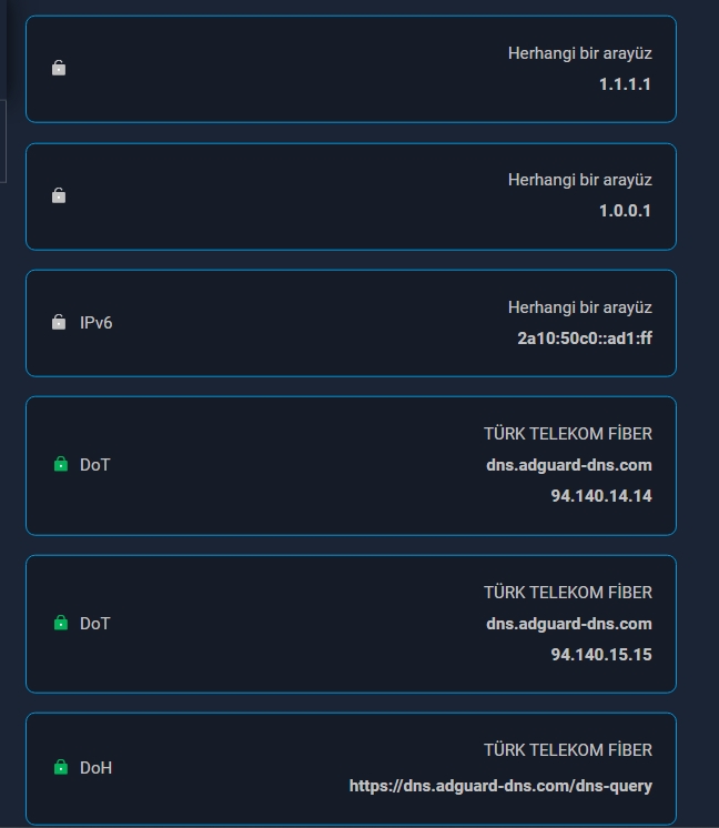

  • ru.celebi kullanıcısına yanıt
    Evet artı ıpv6 dns da ekledim alt görselde görünen. Hatta bu ilk sayfada sistem gösterge panelinde DNS sunucuları yazan yerde de görünüyor sıkıntı olmazsa yok sayayım o zamanTürk Telekom IPV6 [Ana Konu] Artı ıpv6 ayarları otomatikti söylediğin iyi oldu onu da ıpv4 gibi devre dışı yaptım teşekkürlerTürk Telekom IPV6 [Ana Konu]

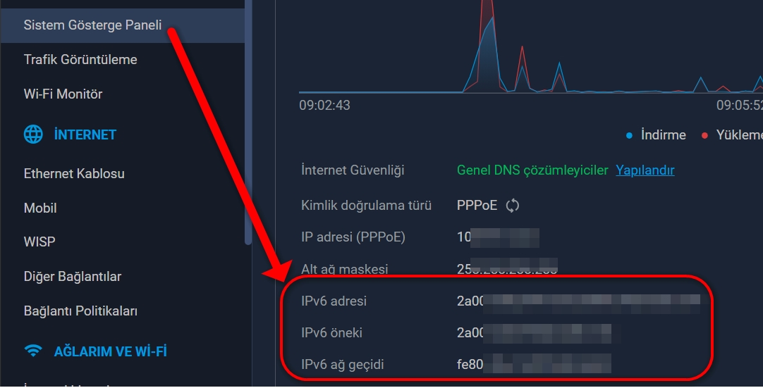

  • Betta_54 kullanıcısına yanıt
    IPV 6 atanınca ilk sayfada görünüyorTürk Telekom IPV6 [Ana Konu]

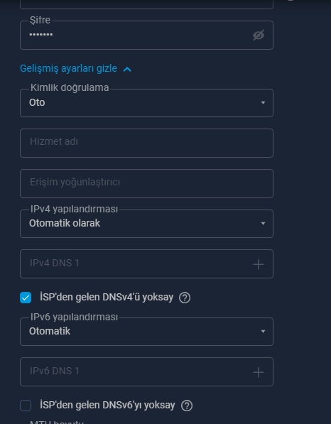

  • mito1172 kullanıcısına yanıt
    Adguard DoH ve DoT ile IPv6 olarakta cevap verebiliyor, o yüzden ekstradan ekleme ihtiyacı yok aslında. Yine de bir problem yaratmaz.
    Yoksay dediğimiz seçenek ISS'in bize zorla verdiği DNS adresi, o yüzden devre dışı bırakıyoruz.
    Üst kısımdaki IPv4 ve IPv6 ayarları internet bağlantımızın PPPoE olarak sonlanmadığı durumlarda kullanılıyor. O yüzden kapalı olmalı. Mesela komşu size bir CAT kablo verdi LAN portundan. Bu kablonun ucunda internet açıktır doğal olarak. PPPoE yerine IPv4 ayarını otomatik yaparız ki o modemin lan portundan gelen bağlantıyı ve ip bilgilerini alalım. Aşağıdaki resimdeki gibi.
