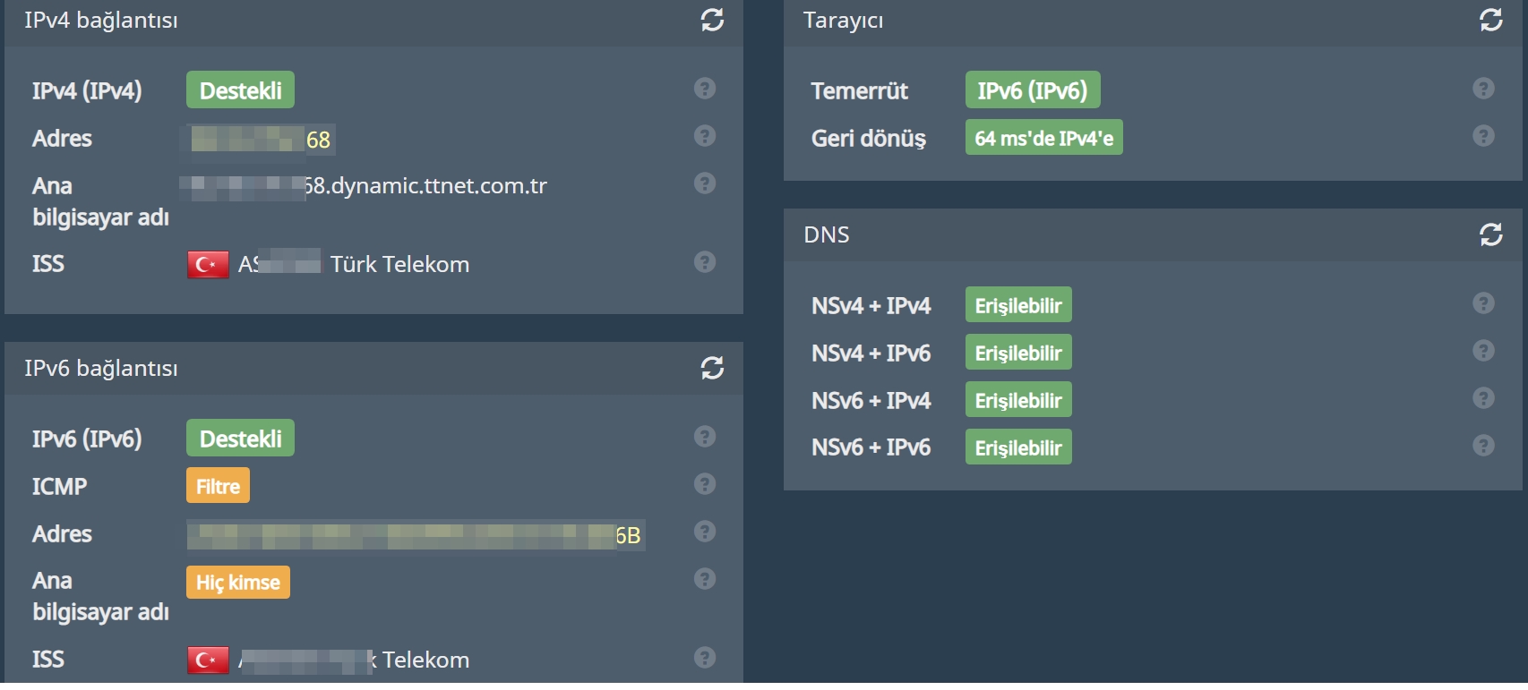

    Modeme göre ipv6 adresim var ve aktif ama internette sorguladığımda yalnızca ipv4 adresim görünüyor. Dns değeri de girdim bir şey değişmedi. Yapmam gereken bir işlem mi var acaba
  • kemikk K kullanıcısına yanıt
    Benim de aynı hocam modemde ipv6 adresi alıyor, ama bağlı olan cihazların bazısında ipv6 çalışıyor bazısında çalışmıyor. Mesela telefonumda ipv6 yok çıkıyor, televizyon da var çıkıyor. Sizde başka bi cihazla test edin bakalım aynı mı durum.
    Alt linkten dene bende kullanıyor
