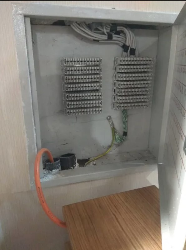

  • Hocam selamlar bizim binamızada yaklaşık 3-4 ay önce turuncu kablo çekildi ama öyle bırakıldı , ondan sonra hiçbir gelişme olmadı , dağıtım paneli takılmadı daha . Bende biraz önce hem şikayetvar'dan hem de BTK'dan şikayet oluşturdum bunlar yeterli midir ? yoksa dilekçemi yazmak daha etkili ? dilekçe yazılacaksa binada oturan bir kat maliki olarak sadece ben dilekçe verebilirmiyim ?

    Öncelikle merhaba.
    Fotoğraftan anlaşıldığı üzere binanıza fiber kablo çekilmiş. Bu görsel ile birlikte, tuketici.btk.gov.tr adresinden, adresinizi detaylı yazarak bir kayıt oluşturun ve fiberin ne zaman aktif olacağını, kullanılabilir olacağını sorun. Gelecek olan yanıta göre hareket etmek daha doğru olacaktır.
    Bireysel olarak başvuru yapabileceğiniz gibi, binanız olarak da başvuru yapabilirsiniz toplu şekilde. İkisi de olur, şu an hangisini tercih etmek istiyorsanız edebilirsiniz bir sorun yok yani o hususta.

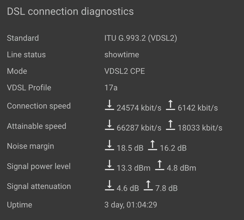

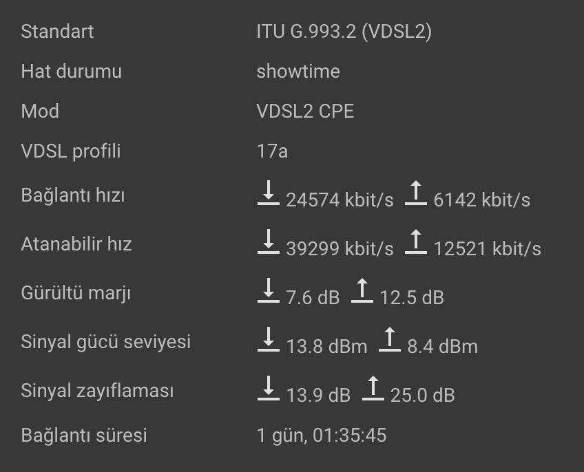

  • Anladım hocam, ben saha dolabıyla karıştırdım. Oturduğum binada 10+2 daire var, ankastre kutusunda 2 tane 1’den 0’a (sanıyorum 10) kadar sayılar var, muhtemelen hepsi dolu, sayabildiğim de 5 tane etiket var (benim bağlantım dahil) onun dışında da birisi cat kablo ile kendisine altyapı çektirmiş o gözüküyor (ankastreden bağımsız).

    Mesajınızda verdiğiniz detaylara göre yorum yapacağım. Öncelikle bağlı olduğunuz ankastre kutusundaki abonelerin hız oranları maalesef sizi doğrudan etkiler çünkü bakır şebeke enterferans açısından etkilenmeye müsaittir. İyi yalıtılmamış veya birbirine açıktan temas eden kablolar da enterferansı arttırır. Hatta kablolara yapılan eklerin iyi yalıtılmamış olmaması sebebiyle de bağlantının kalitesi etkilenir.
    Örneğin, daire 1, 100 megabit bağlantı kullanıyor diyelim. Daire 1 in 50 megabitten 100 megabit hıza hız güncellemesi yaptırması durumunda diğer dairelerin ulaşılabilir hız oranlarında düşüş gerçekleşir. Bu düşüş, saha dolabındaki aynı porta bağlı tüm ankastreler üzerinde aynı etkiye sahiptir. Düşüş oranı ilgili bölgenin yoğunluğuna, abone ve kullanım yoğunluğuna göre değişkenlik gösterir. Aynı zamanda saha kapasitesi açısı da son derece önem arz etmektedir.
    Tüm bu bağlamları alt alta koyduğumuzda ulaştığımız sonuç ise, bakır şebekede enterferans vardır ve lokal bazda abonelerin tümüne etki etmektedir. Fiber bağlantı ise (FTTH) enterferanstan etkilenmez.
    Elbette tüm bu bağlamların dışında, sahada yapılan teknik müdahaleler sonucu da ulaşılabilir hızınız düşmüş olabilir. Örneğin sokağınızdan geçen ana hat kablosuna ek yapılması ve farklı yerlere de bağlantı sağlanması, saha dolabındaki porta daha fazla abone bağlanması gibi durumlar da sizi doğrudan etkiler. Ancak sizi en doğrudan etkileyecek olan şey iyi ıslah edilmemiş kablolardır.
    Enterferans, iyi yalıtıma sahip kablolarda en az etkiye sahiptir. Bunun için abone teli dediğimiz yani ankastre kutusundan daireye kadar giden bakır kabloda en iyi kabloyu seçmek çok önemlidir. Bu enterferans değerini doğrudan doğruya düşürecektir. Yıllarca kullanılmış ve özelliğini yitirmiş kablolar, ek yapılmış hat kabloları enterferansa maruz kalmaya çok müsaittir.
    https://forum.donanimhaber.com/hat-kablosu-nasil-yenilenir-telekom-kablosu-nasil-yenilenir-kablo-yenileme-nasil-yapilir--142783067
    Hat kablosu yenilemesi yapmadan önce, Telekom un saha ekipleri aracılığıyla abone telinin bağlı olduğu ankastre kutusundan doğrudan ölçüm yaptırılması ve kutudaki hız oranını ölçmek önem arz etmektedir. Bazı durumlarda kutuda 100 megabit ulaşılabilir hız çıkarken, daire içinde yapılan ölçümlerde hız 50 çıkmaktadır ve buradan da anlaşıldığı üzere problemin aradaki kabloda olduğunu anlamak zor değildir. Ancak bu her durumda geçerli değildir.
    Sizler kutudan yapılan ölçümde hızın daha önce yüksek sonradan düşük çıktığını beyan etmişsiniz. Bu da üstteki varsayımlarımızı doğruluyor.
    Elbette söylediğim gibi, kutuya gelen hızın düşmesi kutudaki reglet elemanının eski olmasıyla da ilişkili olabilir veya hat kablosunda problem de olabilir (TT sorumluluğundaki kısımda) .

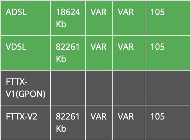

    https://altyapim.net
    Buradan sorgu yaptığınızda çıkan sonuç ile modem arayüzünde gördüğünüz sonuç birbirine yakınsa ortada bir sorun yoktur ve üstteki tüm varsayımlar doğrudur. Ancak bir orantısızlık varsa işletmeciye yeniden ekran görüntüleri ile başvurmak gerekiyor ve sorgulama sayfalarının tamamında yüksek hız gözüküp kutudaki ölçümde düşük çıkıyorsa bu durumda yan binanızın bağlı olduğu kutuda da ölçüm yapılabilir karşılaştırmak adına. Tabi bu saha görevlisinin insiyatifinde olan bir durum. Eskiden ankastre kutularının çoğu direklerin üzerindeydi ve hava koşullarından çok daha fazla etkileniyorlardı ancak günümüzde genelde binaların içerisinde oluyor.
