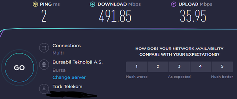

  • Bugün FTTH altyapılı 500 mbit internetimi bağlattım.Vestel modem getirdiler.Modemden çok memnun kalmadım sanki hızı törpülüyor gibi.Şimdilik hız testleri aşağıdaki gibi.Aslında netspeed 200 mbit bağlantıda 220 civarı çıkıyordu bunda da 550 falan bekliyordum ancak henüz 470 mbit üzerine çıkamadım.Modem değişikliği için talepte bulunacağım.
    Edit: Upload 40mbit şu an.

  • Her iki testte de sunucu olarak Romanya seçilmiş, bulunduğunuz şehirdeki TT sunucusundan yaparsanız daha doğru sonuçlar alırsınız
  • FletneR_ F kullanıcısına yanıt
    Hocam pink çok yüksek diyecektim ki üstteki arkadaş belirtmiş yurtdışı olduğu için Pink yüksek çıkıyor kendi ilindeki sunucuya test yapabilir misin
  • runorunoruno kullanıcısına yanıt
    Evet özellikle seçtim.İstanbula 1200km uzaklıktayım.Speedtestin otomatik seçtiği server Diyarbakır ancak buraya da 600km falan mesafem bulunduğum şehirdeki serverlarda hız daha düşük.
