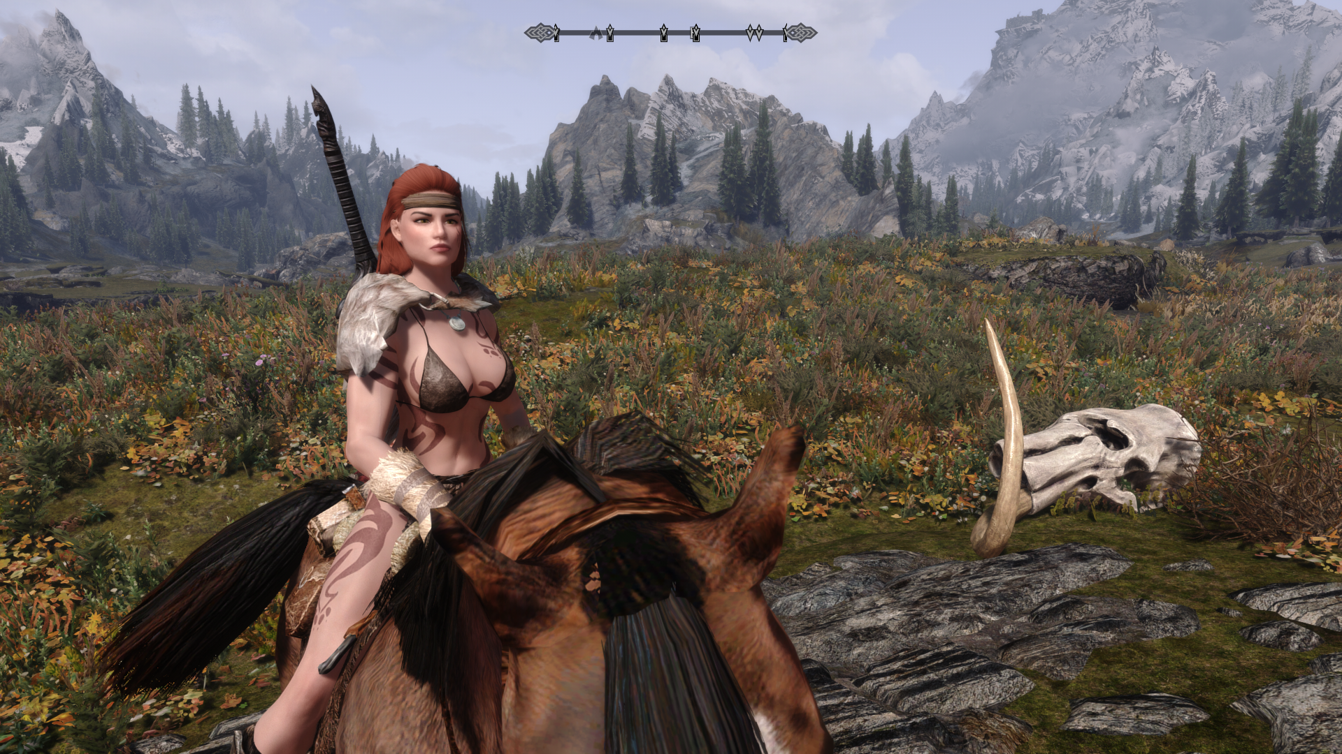

  • red sonja yı birazdaha geliştirdim :)
    şu skyrim modları ile halen de en harika grafiklere sahip oyunlardan olmayı devam ettiriyor bana göre, hatta günümüz çoğu oyunundan daha iyi bir galede geliyor
  • evohan kullanıcısına yanıt
    Vanilla hali bile halen daha çok güzel hissettiriyor bence. Özellikle aurora borealisli gecelerdeki hissiyat halen daha çok muazzam. Bu arada karakteriniz tam bir seksi Aloy olmuş.
  • aynen, bende karakteri şuna benzeteyim dedim ama birazda Alloy u andırdı sanırım :)
    Edit : alttaki biraz daha benzedi sanırım:)
