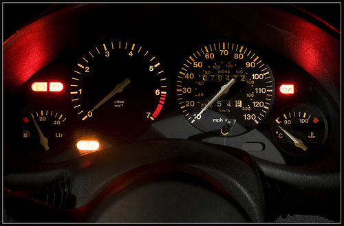

     Soğuk hava + kısa mesafe.
    Benim 90'ını birazcık geçiyor kısa mesafede o yüzden karton diyorum, sizinki dahada düşük hemde normal kullanımda, normal kullanımda benimki ortaları biraz geçiyor.. Sadece dur kalk trafikte 100e geliyor, fan açıp düşüyor. Temsili resimi koydum sıcaklık değerleri için, vectrada da benzer şekilde miydi hararet göstergesi?

    hayır aynı değil.corsalarınkinin 90 ile 100 arası bayağı geniş.vectralarınki daha küçük aralığı.bence kafaya takılacak bir sıcaklık dilimi değil yakaladığınız sıcaklık birimleri.karton koyarak istenmeyen durumlarla karşılaşabilirsiniz.
