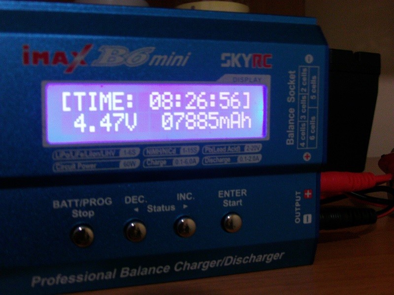

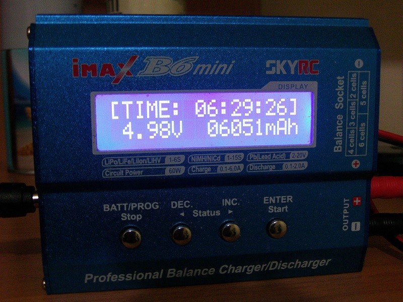

  • Ni-cd ve ni-mh piller hakkında size ilginç bir şarj durumu anlatayım.Yaklaşık 1 senedir kullanmadığım matkap bataryaları vardı.Büyük,içinde 12 adet ni-cd pil bulunan bataryalar.
    Şarj cihazım orjinal Imax B6 mini.Lipo pillerimi ve kuru aküleri hep bununla şarj ederim.Gayet kullanışlı,tavsiye ederim.Neyse,matkap bataryalarını şarj edeyim dedim.14.4v 1.2a bataryalar.
    1.0a ile şarjı başlattım,bittiğinde 18.2v ve 2200mah değerini gösteriyordu.Diğer batarya da yakın değerlerde şarj oldu.
    Pillerde sıkıntı vardır,başka bir pil deneyeyim dedim;
    3.6v-1300mah ni-mh pil vardı.Onu da şarja taktım,En son 4.4v 2200mah değeri gösteriyordu,dışarı çıkacaktım,devam etseydim ne olurdu bilmiyorum.
    Sonra bir başka pili deneyeyim dedim; 3.6v-4000mah ni-cd pil var.Bundan iki tane var.
    -Birincisi 5v-6000mah değerinde şarjı bitirdi.
    -İkincisi 4.4v 7900mah değerinde şarjı bitti.Neyseki bunların resmini çekmeyi akıl ettim;

    Şimdi;pillerde mi sorun var,yoksa şarj aletinde mi ? Yoksa ni-cd piller böyle mi şarj oluyor?Bu pillerden şarj edip,böyle değerleri gören var mı ?
