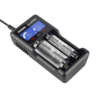

  • 14500 3.7v pil öneriniz varmı? bide buna şarj cihazı olarak linktekini düşündüm veya başka öneriniz varsa alabilirim.
    urun.n11.com
    Xtar Vc2 Universal Plus Master Li-ion/ni-mh/ni-cd Şarj Cihazı - n11.com
    https://urun.n11.com/sarj-kiti/xtar-vc2-universal-plus-master-li-ionni-mhni-cd-sarj-cihazi-P398260234
  • fuckulteli kullanıcısına yanıt
    Bende Xbox Controller için araştırıyom. Bu iyi şuan fiyat ve içerik olarak.

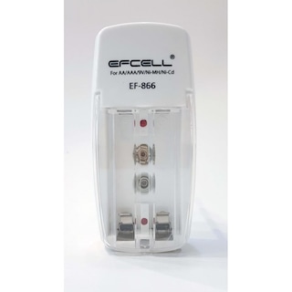

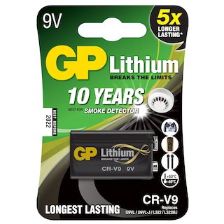

    hocam iyi günler. 9v şarjlı pil ve şarj aleti alacağım. sizce bu ürünler birbirine uyar mı.

    Gp Cr-v9 9v Lıtyum Pil - n11.com
    https://urun.n11.com/ozel-pil/gp-cr-v9-9v-lityum-pil-P215751765
    Orijinalden alıntı: fisbone
    hocam iyi günler. 9v şarjlı pil ve şarj aleti alacağım. sizce bu ürünler birbirine uyar mı.https://urun.n11.com/akim-koruyucu-prizler/efcell-ef-707-ef-866-pil-sarj-cihazi-aa-aaa-9v-uyumlu-P339596815https://urun.n11.com/ozel-pil/gp-cr-v9-9v-lityum-pil-P215751765
    Aman hocam o linkte verdiğin şarjlı pil bile değil. Lithium pil ama Li-Ion değil. Şarj edilebilir pillerde Rechargable yazar mutlaka bu ifadeyi arayın.. Ayrıca fiyatıda anlamsız yüksek, yangın alarmı için ideal yazıyor kutusunda. Lithium pil olduğuiçin kapasiteleri ALkalinden yüksektir ama fiyatıda 3 katıymış.

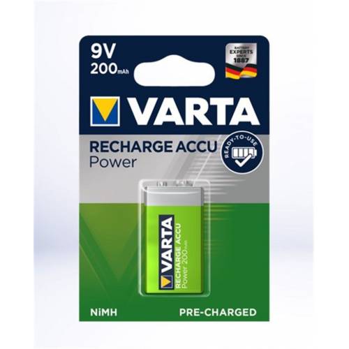

    Ben yenile şu ürünü aldım:
    www.hepsiburada.com
    Varta 9V Rechargeable Accu R2U Fiyatı - Taksit Seçenekleri
    https://www.hepsiburada.com/varta-9v-rechargeable-accu-r2u-p-HBV00000KSOCR?magaza=P%C4%B0L%20MERKEZ%C4%B0
    29TL ye almıştım ama satıştan kaldırılmış. Hatta şimdi görünce keşke 2 tane alsaymışım dedim.
    GG de buldum aynısı 31 TL ama kargosuda var ancak yine de çok güzel fiyat bence, kaliteli alkalin 9V piller bile 15 TL olmuş, 2 adet alkalin pil parasına şarjlı pil bence gayet ekonomik:

    Varta konusunda şüpheniz olmasın bence bu işi en iyi 5 markasından biri. Şansınıza kötü birşey denk gelmedikçe en az 10-15 sene kullanırsınız. Yalnız 9V gibi çok satışı olmayan modeller alırken çok dikkat edin eski modellerden kaçının 9V çok satılan bir pil türü olmadığı için piyasada çok eski modeller var örneğin:
    www.hepsiburada.com
    Varta Şarjlı 9V Pil 200 Mah Fiyatı - Taksit Seçenekleri
    https://www.hepsiburada.com/varta-sarjli-9v-pil-200-mah-p-OFISVARTA56722
    Bu ilandaki fotoğraftaki ürün Ready To USe modellerden bile değil bunlar çok hızlıca şarj kaybediyorlar maalesef. O fotoğraftaki pilin 2010 öncesi üretim olduğunu düşünürsek çoktan boşalıp uykuya geçmiştir o pil ve hiç verim alamazsınız. Peki nasıl anlayacağım derseniz üretici sitesine bakın Ürteici sitesinde paket resmi olan son üretimde olan paket şeklidir o paketlerden tercih etmeye çalışın. Benim aldım diye linkini verdiğim (ilk link) son paket şekli mesela zaten vartanın sitesinde de bu paket gözüküyor, bu sebeple bu paketi tercih ettim yoksa piyasada Varta nın 2-3 farklı paketi satışta mevcut ama bu en yeni olan paket. Bu pillerde üretim ve SKT yazmıyor, ama pile dikkatli bakınca 80818 5 gibi bir rakam gördüm muhtemelen bu rakam Ağustos 2018 üretimi olduğunu belirtiyor yani yaklaşık 2 yıllık. Zaten geldiğinde voltajı 8,9 Volt lara civarındaydı. Ni-MH lerin voltaj aralığını pek bilmiyorum ama boşalmış olmasada %50 lere kadar düşmüş diye tahmin ediyorum bende kullanmadan şarj edeyim dedim.
    Şarj aleti seçtiğiniz uygun ama kalitesini bilemem. Şarj aleti olarak bende sırf 9V pil için ara tara birşey bulamayınca en uygununda Ataba AT-308 aldım.. Biraz yavaş şarj ediyor boştan tam dolu neredeyse 20 saati buluyor şarj etmesi ama uyguna geldi, çok sık şarj edeceğim bir batarya olmadığı için çok önemli değil şarj süresi benim için. Dün ilk şarjı yaptım hiç ısıtmadan şarj etti pili, Şarj sonrası voltaj ise 10,12 Volt iken 2 saat dinlendikten sonraki Voltajı 9,85 Volt oldu.
    bipekkan beyden ses çıkmayınca ben yabancı kaynaklarda bir hayli araştırma yaptım ve bende Xtar VC4 almaya karar verip bugün sipariş verdim. Eğer Ni-MH de şarj edecekseniz tercihiniz çok doğru, ben VC2 Plus ı incelemedim ama genel olarak VC2 nin de VC4 ile aynı olduklarından bahsetmişler. Benim tavsiyem sadece tavsiyem arada 40 TL fark varken 4 portlu modelini alın. Yarın birgün kullanmanız gerekn 3 veya 4 pilli cihazlarda olacak ozaman tek pil için ayrı şarj beklemenin derdinden kurtulursunuz.
    Sadece Li-Ion şarj edecekseniz incelediğim kadarıyla Liitokala, Nitecore vb. tüm şarj aletlerinin hemen hemen hepsi ortalama üzeri bir iş çıkartıyor ki Li-Ion konusunda da hem bataryaların hem kendinin serin kalması başarısı ile XTAR çok taktir toplamış. Her yorumda her incelemede bu serin şarj olayından bahsedilmiş ki Li-Ion pillerin ömrünü uzatan önemli hususlardan bir tanesi şarj olurken serin kalmalarıdır. Yine bir çok inceleme de özellikle Ni-MH piller konusunda XTAR ı çeşitli sebebplerle en iyisi olarak nitelendirmiş. Benim alma amacım her 2 tip pil içinde kullanacağım ama çoğunlukla Ni-MH ler için kullanacağım. mevcut Nitecore şarj aletim özellikle Ni-MH leri alet alev ısıttığı için eski pillerim ciddi performans kaybetti hatta yıllardır sağlam duran kaplamaları sökülmeye başladı. Pillerin şekli şemalleri bozuldu.
    XTAR VC4 ün tek eksi yönü şarj akımının ayarlanamıyor oluşu, birde Liitokala gibi test fonksiyonu olsa fena olmazdı.. Malum düşük kapasiteli AAA Ni-MH pillerin 250 mA den fazla şarja tabi tutulması bence çok iyi değil belki AAA olan modelleri ataba AT-308 ile şarj edebilirim. Kimisi birşey olmaz demiş ama bence her şarjda bu akımların uygulanması sakıncalı, bununda çözümü olarak düşük kapasiteli bir güç kaynağı kullanarak çözebiliyormuşuz, yani 0,5A güç verebilen bir adaptör ile 2 AAA pil 200-250 mA gibi bir değer ile şarj olacaktır. Alınca deneyip göreceğim.

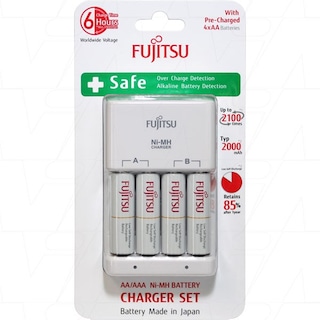

  • n11.com'dan Fujitsu FCT345 FXEST Şarj Cihazı 4x1900 Mah ŞARJLI PİL(JAPON) seçtim! Alışverişin Uğurlu Adresi'nde fiyatlar harika!
    urun.n11.com
    Fujitsu Fct345 Fxest Şarj Cihazı 4x1900 Mah Şarjlı Pil(japon) - n11.com
    https://urun.n11.com/sarj-kiti/fujitsu-fct345-fxest-sarj-cihazi-4x1900-mah-sarjli-piljapon-P380703019
    Arkadaşlar bu ürün nasıl sizce, yoksa bunun yerine duracell cef 14 mü tercih etmeliyim.

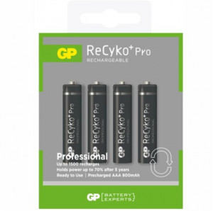

  • AAA pil ihtiyacı olanlar:
    GP Recyko Pro AAA 800 Mah Şarjlı Pil 26,50 TL. 75 TL üzeri kargo bedava. Yani 3 paket alınca kargo bedava oluyor pilin tanesi 6,6 TL ye geliyor. Ben bir 3'lü paket aldım geldi piller orjinal.
    GP ReCyko+Pro (HAZIR ŞARJLI Pil) Ni-Mh AAA 800mAh - Pilsitesi || Akü, Pil, Batarya, Adaptör, Şarj Cihazı, El Feneri
    GP ReCyko+Pro (HAZIR ŞARJLI Pil) Ni-Mh AAA 800mAh Şarjlı İnce Kalem Pil (4'Lü),GP ReCyko+Pro (HAZIR ŞARJLI Pil) Ni-Mh AAA 800mAh Şarjlı İnce Kalem Pil (4Lü),GP AAA ReCykoPRO Pil ,GP ReCyko AAA GPRHCH83B152,GP85AAAHCBEMTR-2GB4,GP AAA 800mah Pil,GP Hazır Şa
    https://www.pilsitesi.com/GP-ReCyko-Pro-HAZIR-SARJLI-Pil-Ni-Mh-AAA-800mAh-Sarjli-Ince-Kalem-Pil-4-Lu-_3346.html
    Bu pillerden 3 yıl önce de almıştım, (3 yıl önce 4 lüsünü yine iyi bir indirimde 23 TL ye almışım) 2sini kumanda da kullandım gerçekten çok çok uzun süreler şarjlı kalabiliyor, 3 yıl oldu sadece 1 kere şarj ettim. Yine ikea sensörlü gece lambasında kullandığım ise (pro olmayan versiyon) 3 yılda şarj sayısı 50yi geçmiştir, hala ilk günkü kapasitesinde
