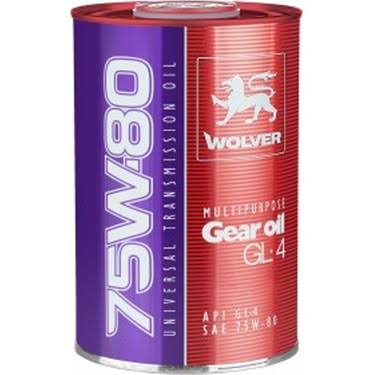

    Aynı kalite yağ piyasada yok , istediğin markayı al. Fabrikanın koyduğu gibi olmuyor. Ayrıca viskozitede önemli içindeki yağın kaçlık olduğunu bilmen lazım. Olması gerekenden Kalın veya ince koyarsan vites geçişler direnir. Geri vitese takarken cırt sesi gelmeye başlar.
    Önden çeker arabada sadece api GL4 onayıda olması lazım. GL5 yazıyorsa yine olmaz vitesler zor geçer.
    Castrol , mobil 1 , motul yağ hepsi çöp. Şanzıman yağları çok kötüydü. Hepsini denedim. Wolver ise muhteşem.
    Ben vw manuel için en kaliteli yağın wolver 75w80 gl4 olduğunu buldum. Çok kaliteli geçişler tereyağı gibiydi. Ama bunu bulana kadar 3 kere yağ değiştim boş yere....
    Şanzıman kaç litre yağ ile çalışıyor bunuda bilmen lazım. Vw 2 litreydi benim modelde.

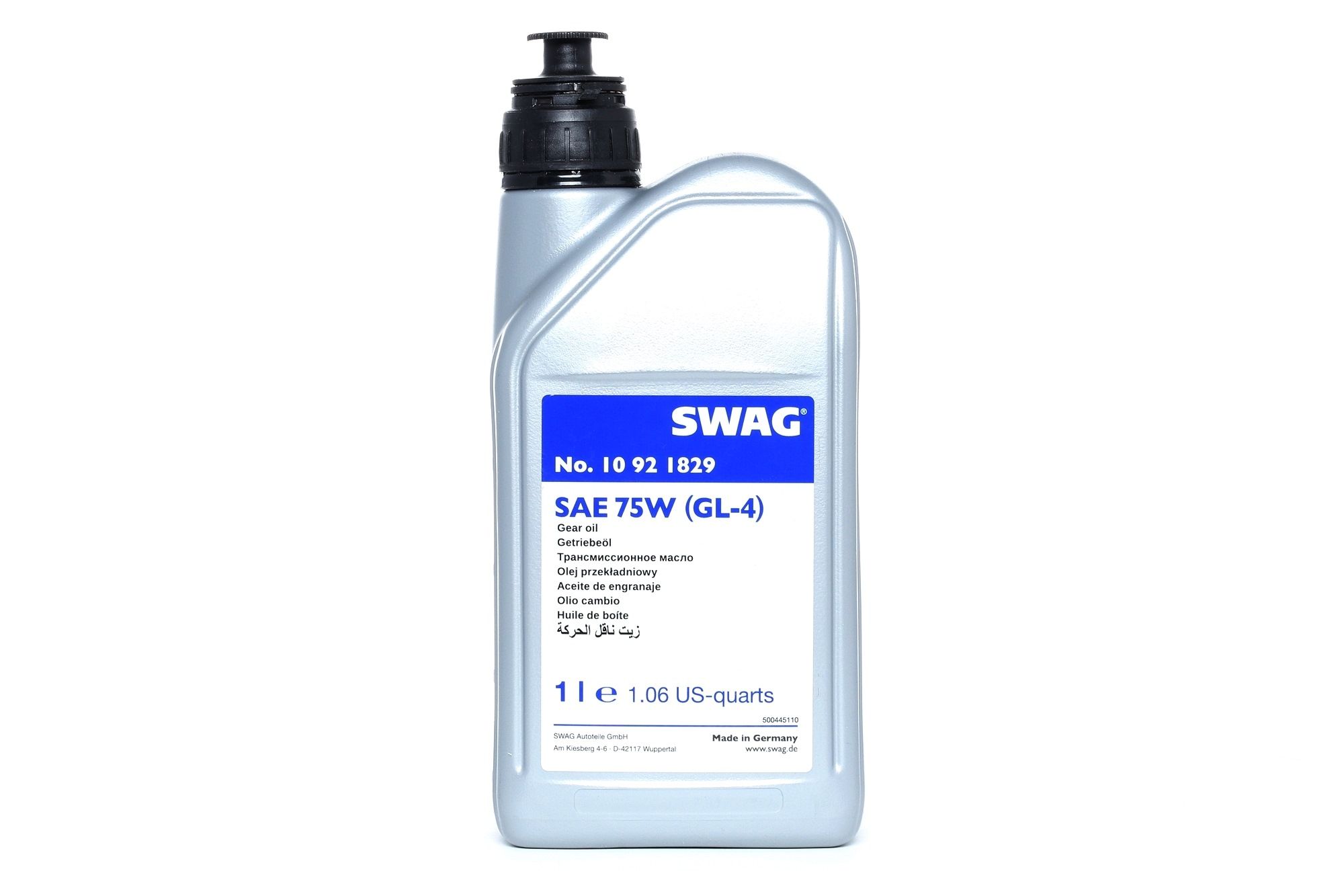

    Yağ tipini sorgulamak isteyenler verdiğim linki kullanabilirler.
    Benim araştırdığım bu site miydi başka yer miydi hatırlamıyorum, yağ tipini araştırıp Ankara Şaşmaz'dan öyle almıştım.
    Bana göre piyasadaki en kaliteli yağ liqui moly ama diğer markalardan pahalıydı diye hatırlıyorum.
    Benim Jetta'ya koyduğum yağ bu, hiçbir sıkıntı çıkmadı, tavsiye ederim.
    https://www.autodoc.co.uk/car-parts/gearbox-oil-and-transmission-oil-11915/vw/jetta
    https://liquimoly.com.tr/urunlerimiz/?srsltid=AfmBOoq5I_qb95ClXVtdYGdsgVWLMVscB_Lr-UxuHQR9VwZnycC19sLN
