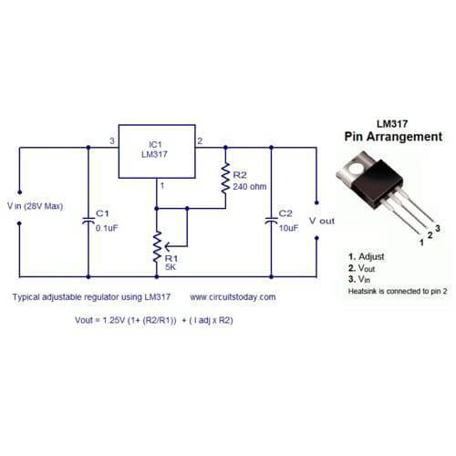

  • Bu videodaki gibi yapabilirsiniz.
    Pil ile çalışan oda parfümü cihazını adaptör ile çalıştırmaHadi Yapalımyoutube
    Ayarlı Şarj Adaptörü Yapımı #TL431 #12-3Volt #2Amper
    https://www.youtube.com/watch?v=VCJCBB6YnRM
    Yada farklı olarak elinizde 5 volt ve üzeri olan bir başka bir adaptörü bu basit devre ile ayarlı hale getirebilirsiniz.
