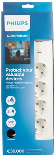

  • İşe yarar mı yaramaz mı diye araştırırken bu konu çıktı karşıma :) aldım bakalım.
    amazon
    PHILIPS SPN7040WA Akım Korumalı Priz 4'lü 600J 2m 3680W 16A
    https://www.amazon.com.tr/dp/B09Y5VH14K?tag=dh-forum-on-ug-21&ie=UTF8&language=tr_TR
