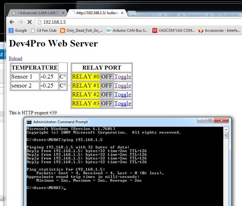

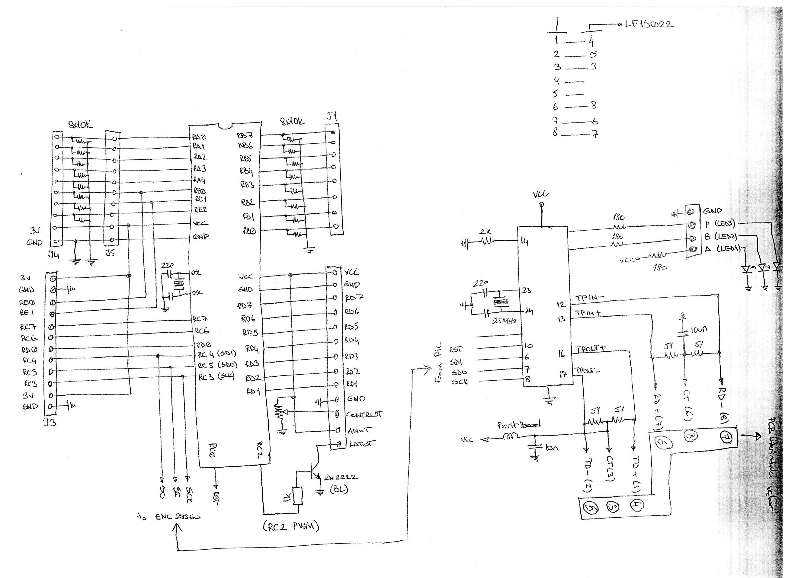

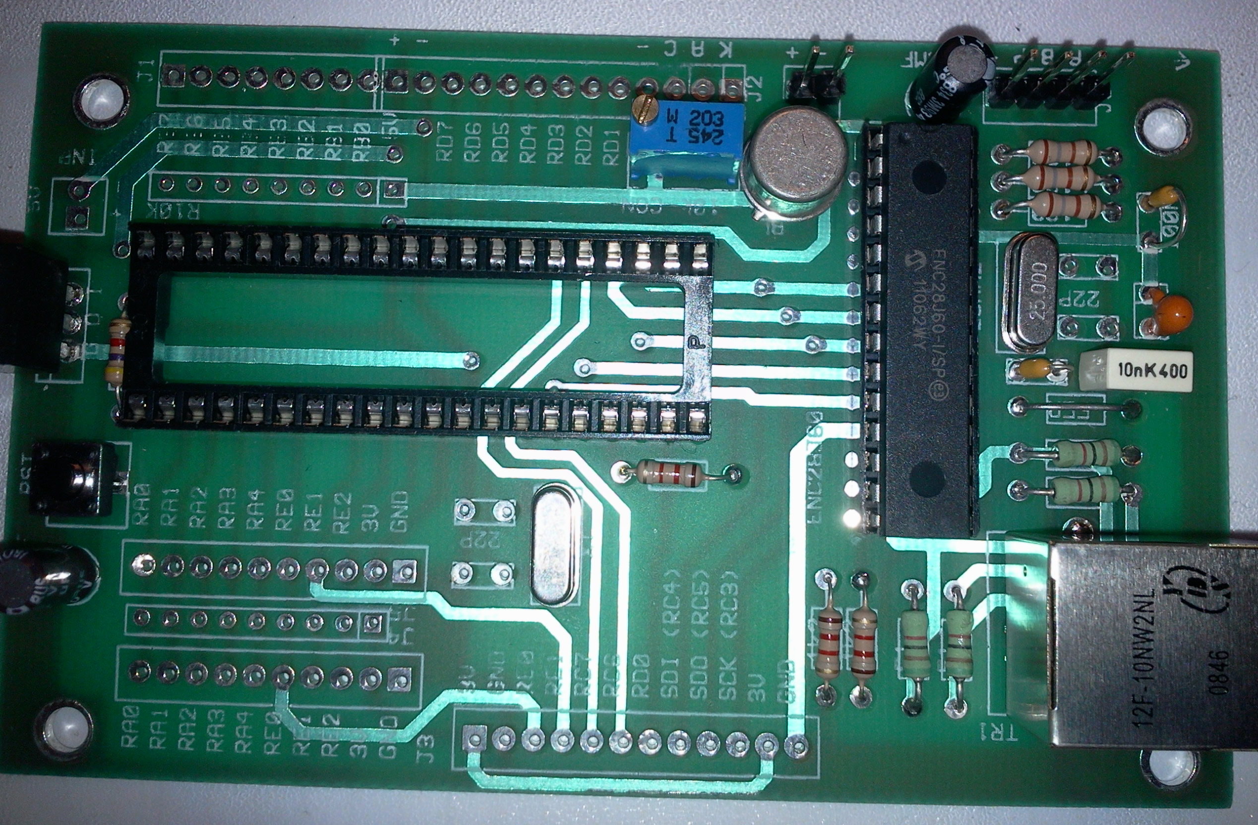

  • PIC ile yapacaksanız, mikroelektronika'nın SPI ethernet örneklerine bakın.
    ENC28J60 ile istediğinizi yapabilirsiniz.
    Ben bir zamanlar yapmıştım...

  • garfie kullanıcısına yanıt
    Ama yanlış anlamadıysam modem üzerinden bağlanmışsınız ? IP öyle gözüküyor. Ben internet üzerinden kontrol etmek istiyorum modem üzerinden değil
  • Modem kullanmadan devreyi internete nasıl çıkaracaksınız?
    Modem üzerinde gerekli izin ve port yönlendirmelerini yaparsanız dışarıdan da
    karta erişebilirsiniz. Resimde gördüğünüz lokal test.
