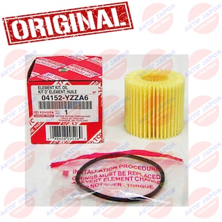

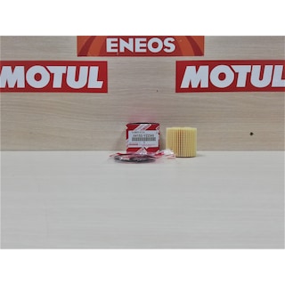

    5 30dan 0~20geçip viskozitesi ni değiştirmenin herhangi bir zararı olur mu acaba? Orjinal toyota filtrelerini servisten mi alıyorsunuz?
    EVET genellikle servisten alıyorum.
    bu hafta aldım.
    filtre 65 lira.
    tapa contası 5 lira.
    urun.n11.com
    Toyota Corolla Yağ Filtresi (04152-37010) Orjinal - n11.com
    https://urun.n11.com/yag-filtresi/toyota-corolla-yag-filtresi-04152-37010-orjinal-P369039256
    urun.n11.com
    Toyota Corolla 2010-2018 Benzinli Yağ Filtresi Orj. - n11.com
    https://urun.n11.com/periyodik-bakim/toyota-corolla-2010-2018-benzinli-yag-filtresi-orj-P380849378?
