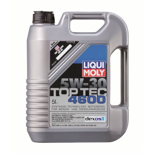

  • dexos2 olarak Motul XcleanFE 5w30 toptec4600'den daha ekonomik (yaklasik 50TL), teknik olarak da ihmal edilecek fark var,. Motul ile Toptec neredeyse ayni karakteristikte yaglar.

    Orijinalden alıntı: NextMove
    O kalite anlayışı ile ilgili bir durum. Param var en iyisini isterim, %15 fazla yağlama ya o parayı veririm diyen var. Ayrıca şöyle 1-2 fiyat gördüm. Belki ilgisi olan almak ister.

  • muhamnet kullanıcısına yanıt
    %15 yaglanma degil arada %1 kadar fark bile var diyemiyoruz. Motul Yaglanma olarak daha basariliyken LiquiMoly'nin iddiasi sadece yag stabilitesinde ufaktan one geciyor. Ancak Liqui Moly zaten daha az yagladigi icin daha stabil olmasi mantikli.
    Toptec 4600
    Technical data
    SAE class (engine oils) 5W-30
    SAE J300
    Density at 15 °C 0,855 g/cm³
    DIN 51757
    Viscosity at 40 °C 68,9 mm²/s
    ASTM D 7042-04
    Viscosity at 100 °C 12,0 mm²/s
    ASTM D 7042-04
    Viscosity at -35 °C (MRV) < 60000 mPas
    ASTM D4684
    Viscosity at -30°C (CCS) <= 6600 mPas
    ASTM D5293
    Viscosity index 172
    DIN ISO 2909
    HTHS at 150°C >= 3,5 mPas
    ASTM D5481
    Evaporation loss (Noack) 10,0 %
    CEC-L-40-A-93
    Pour point -39 °C
    DIN ISO 3016
    Flash point 230 °C
    DIN ISO 2592
    Total base number 7,4 mg KOH/g
    DIN ISO 3771
    Sulfate ash <= 0,8 g/100g
    DIN 51575
    Color number (ASTM) 2,5
    DIN ISO 2049

    Bu da cok pahali fahis fiyatlara satilan MolyGen 5w30
    SAE J 300
    Density at 15 °C 0,850 g/cm³
    DIN 51757
    Viscosity at 40 °C 61,4 mm²/s
    ASTM D 7042-04
    Viscosity at 100 °C 10,7 mm²/s
    ASTM D 7042-04
    ASTM D 4684
    Viscosity at -30°C (CCS) <=6600 mPas
    ASTM D 5293
    Viscosity index 166
    DIN ISO 2909
    HTHS at 150°C >= 2,9 mPas
    ASTM D 5481
    Technical data
    Pour point -42 °C
    DIN ISO 3016
    Evaporation loss (Noack) 10,0 Gew.-%
    CEC-L-40-A-93
    Flash point 230 °C
    DIN ISO 2592
    Total base number 7,1 mg KOH/g
    DIN ISO 3771
    Color / appearance grün, fluoreszierend /
    green, fluorescent
    Bir markaya "iman etmek" yerine pazarlama yemlerini dusunerek her modeli tek tek arastirmak daha faydalidir

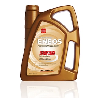

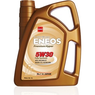

    Hocalarım kolay gelsin. Sizlere bir sorum olacak.
    Yağ alma aşamasındayım. Aracım Nissan Almera 1.5 98 bg. Motor kodum QG15DE. 73bin kmde. 3bin km önce lpg takıldı.
    Bütün yağ üreticileri 5w 30 öneriyor. Kitapçıkta acea a3/b4. Şimdi ben eneos marka yağ almayi düşünüyorum.
    Ancak kafama takilan bir yer var. Eneos sitesinde bana önerilen yağ:
    urun.n11.com
    Eneos Premıum Hyper 5w/30 4 Lt(2018 Nisan Üretim Tarihli) - n11.com
    https://urun.n11.com/motor-yagi/eneos-premium-hyper-5w30-4-lt2017-tarihli-P166118584
    Bu yağ a3/b3/b4. Ancak fiyat 110 tl.
    Birde a5/b5 olan bu yağ var:
    urun.n11.com
    Eneos Premium Hyper Multi 5w/30 4 Lt(2019 Şubat Üretim Tarihli) - n11.com
    https://urun.n11.com/motor-yagi/eneos-premium-hyper-multi-5w30-4-lt2017-tarihli-P166039742
    Arada 30 tl fark var. Hangisini almalıyım açıkçası karar veremedim?
    Veya başka tavsiyeleriniz varmıdır?
    Şimdiden çok teşekkürler.
    < Bu mesaj bu kişi tarafından değiştirildi DntRx -- 26 Mart 2018; 18:19:6 >
  • a3/b4 yerine a5/b5 kullanmanizi tavsiye etmem.
    LPG'e geçtikten sonra mevcut 5w30 yaginizda tuketim gozLemlediniz mi ?
    Seciminiz olan Hyper 5w30 teknik olarak daha ustun bir yağ.
    30 liraya deger.
    < Bu mesaj bu kişi tarafından değiştirildi KingOfAnarchy -- 26 Mart 2018; 17:41:24 >
    Özel mesaj atmayınız, cevap verilmemektedir
  • Hocam arabayı yeni aldım. Henüz yağ değişimi yaptirmadım. Yağ eksiltmiyor ama tahminum şuan 10w40 vardır.
    5w30 koyup deneyeceğim. Zaten arabam max 3 lt alıyor. Kalan 1 ltyi eksildikçe eklerim diye düşünüyorum.
    Ben 110tllik olani alayım o zaman.
    Cevabınız için çok teşekkür ederim.
    Peki bu fiyat aralığında sizin tavsiye edebileceğiniz daha kaliteli yağ varmı?
    Motul, shell, castrol,mobil,elf vs...
