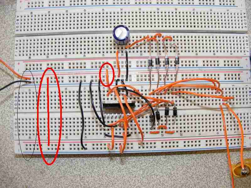

    Burdaki diyotların baglantısı doğru mu peki ?
  • Breadbord un üst taraftaki 24 ve 25 arasındaji jumper 24 26 arasında olacak.... Bu jumper doğru bağlanmamış olduğu için 24 v 22 de ki anotları bağlı diyotlar boşta....
  • Hiç yoksa 1n4148 kullan 1n4001 lerin yerine
  • arkadaşım şurda bağlantı hatası var

  • Baglantı hatalarını sabah buldum düzelttim.Teşekkürler Fakat sorunlar bitmiyor
    @Vedo35 Devreden diyotları cıkarıp denedim gayet güzel calısıyorlar
    1-)Diyotlu olan devrenin calısmama sebebi 1N4005 olması olabilir mi? Evetse ne önerirsin? (1N4148 de var suan elimde)
    2-)Galiba denerken output 1 ve 2 yi yaktım, output 3 ve 4 ü kullanıyorum.Sürdügüm iki motoruda paralel bir şekilde 3 ve 4 e bağlıyorum bunda bir sorun olur mu?
    3-) Girişe 12V uygulamama rağmen output 3 ve 4 ten 7volt cıkıs alıyorum.12 volt almam gerekmiyor mu?

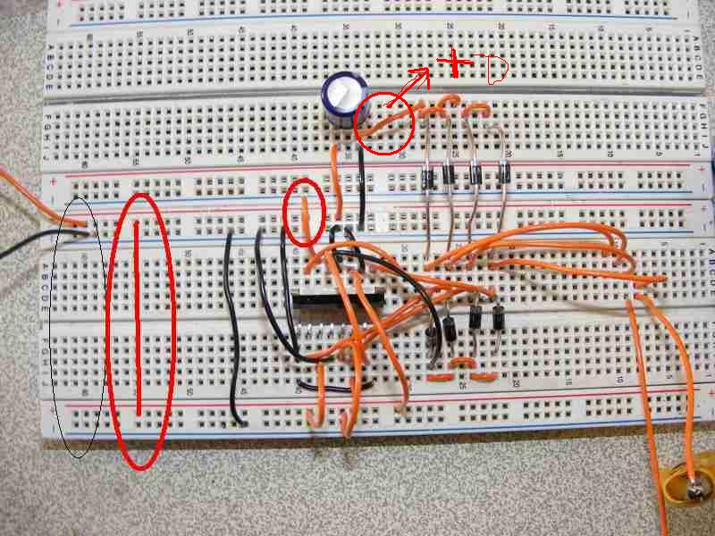

  • + volt söntüne bak yok herhalde
     L298N Motor Kontrolü Sorunu ( Simulasyonda Çalışan Devre Uygulamada Çalışmıyor)
  • + olaxak oklu yer
  • @Meymet O resimi bilerek koydum +5voltu unutmama imkan yok :) Önemli olan diyot tarafında bi hatam var mı onu öğrenmek onuda bulduk :) ordaki tek hatam diyotların katotlarını birbirine bağlarken gözümden kacırdıgım yer...Suan takip ettiysen konumuz o değil ..ama yinede sağol
