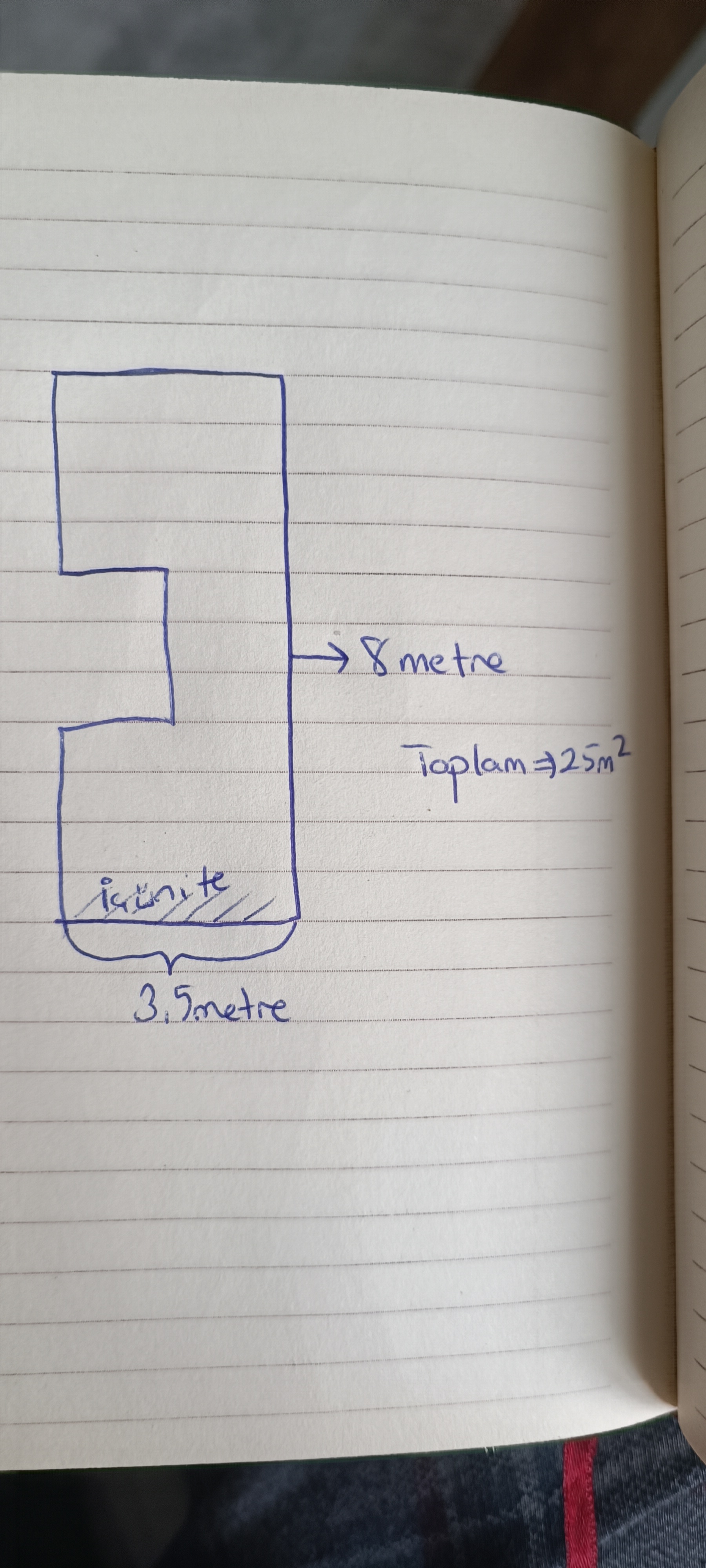

  • Merhabalar iyi pazarlar, bahçe katında bulunan evimizde güney cephede bulunan balkon kısmını üstünü sundurma ön ve yan cepheleri de ısıcam çiftcam olarak geçiyor sanırım o şekilde kapattık.
    Klima Tavsiyeleri [ANA KONU]
    ben resimdeki gibi çizdim ama yaklaşık 25metrekare bir alanda hem ısıtma hem soğutma için kullanacağımız bir klima arıyoruz.
    Midea Xtreme Save AG2ECO-12NXD0-I 12.000 Btu
    Bosch Climate 3000i A++ 12000 Btu
    Kaira DTXR35E A++ 12000 BTU
    bütçem max 30bindi ben bunları buldum ama aralarından önereceğiniz ya da onu değil şunu öneririm diyeceğiniz bir ürün varsa tavsiyelerinizi beklerim.
