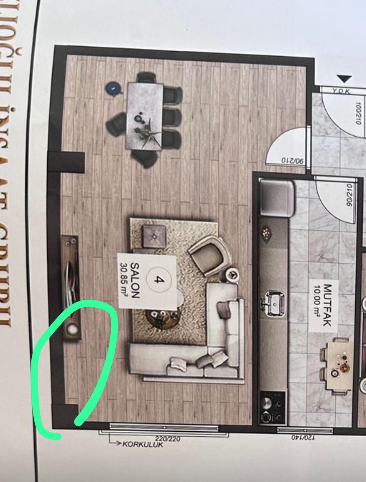

  • Yanıt için teşekkür ederim. Peki aşağıdaki daire planında 30m2 salonda işaretli yere 12.000 lik mi almalıyız? Bir de en uçtaki (kullanılmayan alan yazan yerin hemen yanındaki yere) yatak odasına 12.000 lik alıp evi serinletebilir miyiz? Bunun için multisplit mi almalı yoksa ayrı ayrı mı alalım ? Alacağımız marka model Samsung un Windfree Premium Plus modeli olacak.
    Başka performanslı öneriniz varsa yerleşim ve BTU olarak(marka için sormuyorum ,kesin Samsung alcaz) ,önerinize açığız.

    Klima kurulumlarının oda boyunca olması tavsiye ediliyor. Yani mümkünse pencere tarafına kurmanız daha isabetli olur. 12.000 btu yeterli olur. Samsung WindFree Elite PM 1.0 klima sahibiyim; 32 m² salonum için 18.000 btu fazla geldiğini hissediyorum.

    Oda boyunca kısmını anlamadım hocam ? Biraz detaylandırabilir misiniz?
    Bu ev krokisi arkadaşıma ait. Yatak odasına bir tane (koridoru görecek şekilde) ;salona da bir tane (yeşil ile işaretli olan) koymayı hedefliyor. anladığım kadarıyla 30 m2 salon için bir tane 12K BTU luk yeterli. Diğer 12K BTU olanı da yatak odasında belirttiğim yere koyarsa , koridoru SOĞUTMAK DEĞİL , serinletmez mi ?
    Bir de multisplit mi almalı yoksa ikisini ayrı ayrı mı almalı ?

    Klimanın üfleme yönünün oda enine değil de boyuna doğru olması homojen soğutma adına daha performanslı olmasını sağlayacaktır. Belirttiğiniz yere kurulum senaryosunda soğuk hava koltuk takımının olduğu yerde kalır homojen olarak dağılmaz. Üfleme enine doğru kısa olduğu için klimaya geri dönen hava odanın gerçek sıcaklığını yansıtmayacak dolayısı ile klima yeterli sıcaklığı yakaladığını düşünerek rölantiye daha erken girecektir.
    Krokide korkuluk yazan cephede sanırım pencere var. Klima o pencerenin sağına veya soluna (mümkünse soluna) monte edilirse üflemesi oda boyunca olacak daha homojen soğutma olacaktır. Ayrıca yemek masasının arkasına koyacağınız ve yönünü kapıya doğrultacağınız bir vantilatör ile koridoridoru da serin tutarsınız. Vantilatör direkt karşıya değil zemine doğru eğili baksın çünkü soğuyan hava altta toplanır 😉...

    Multi Split klima konusunu uzman arkadaşlar cevaplarlar. Benim genel olarak okuduğum mesajlardan çıkardığım sonuç çok önerilmiyor. En önemli sebebi bir klima sıkıntı çıkarttığında diğerinin de atıl kalması durumu. Ayrıca krokiye göre aradaki mesafe fazla, bakır boru masrafı çok olur gibi...
