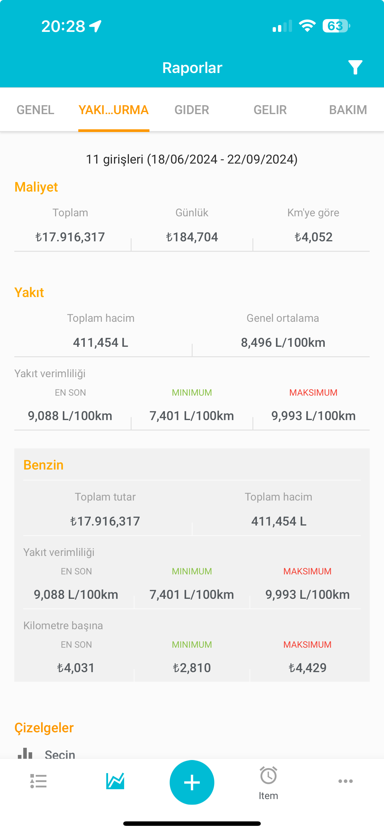

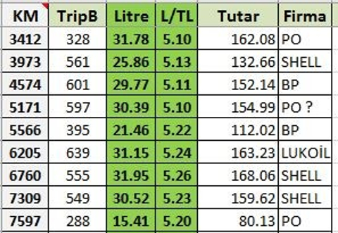

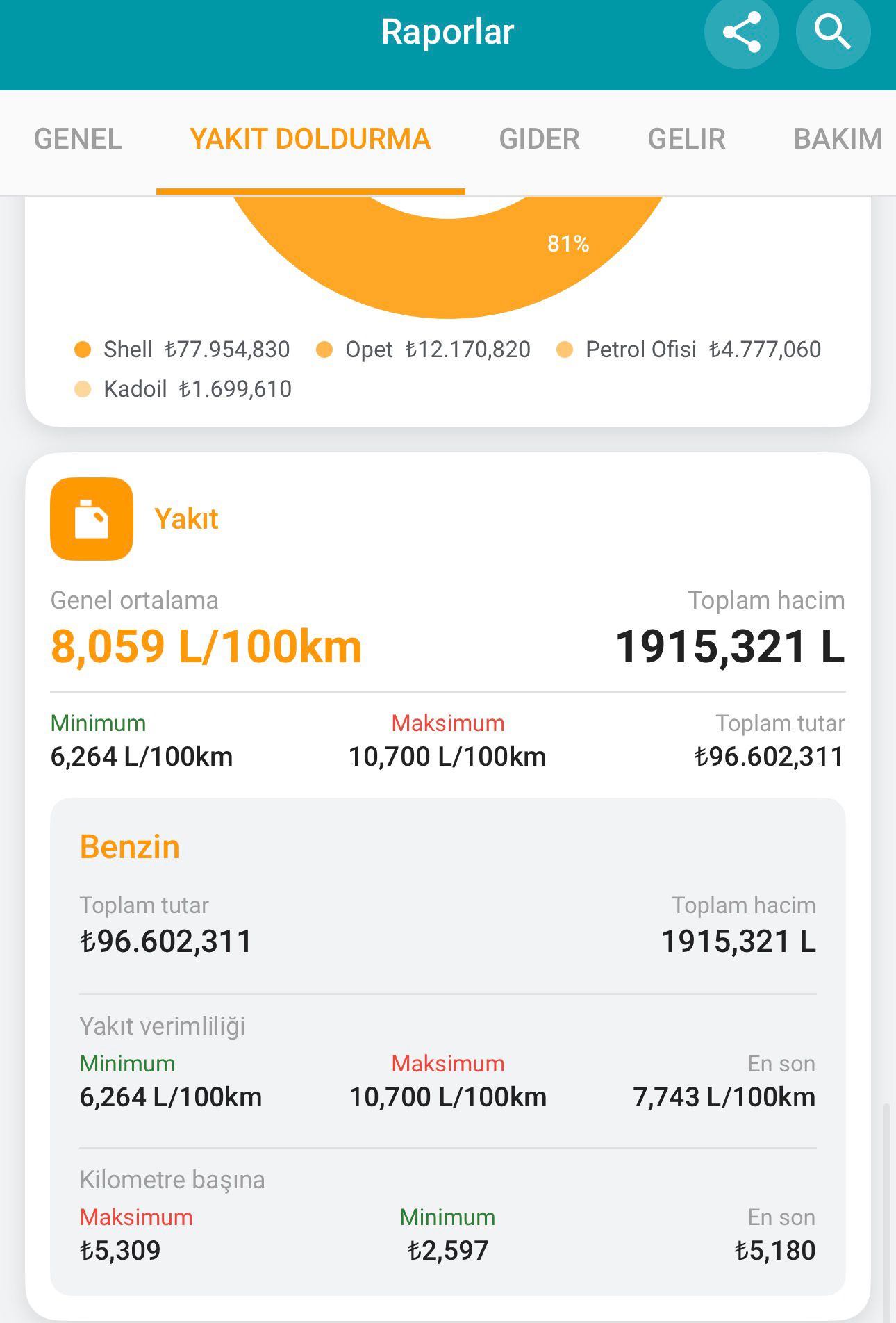

Merhabalar arkadaşlar. İlk sahibi olduğum, şu an 32 bin km de olan, 2023 model Chery Tiggo 8 pro aracın uzun süreli yakıt verilerini paylaşıyorum.
- Veriler son 52 depo yakıtın verilerinin Drivvo uygulamasına girilmesi ile hazırlanmıştır.
- Toplamda 1915 litre benzin alınmıştır.
- 23322 km yol yapılmıştır.
- Yol bilgisayarı değil, pompa verileridir.
- Yol bilgisayarı ile pompa verisi arasındaki sapma 0.2 - ile 0.4 litre arasındadır. Genelde yol bilgisayarı bu aralıkta pompa verisinden daha az göstermektedir.
- Her defasında tam depo benzin alınmıştır.
- Araç ülkenin Güney kesiminde kullanılmaktadır. Yazları klima hiç kapatılmamıştır.
- Genellikle tek kişi, sakin bir sürüş tarzı ile kullanılmıştır. Şehir dışında yasal limitlerde kullanılmıştır.
- En düşük 100km/6.2 L
- En yüksek 100km/10.7 L
- Ortalama 100km/8 L
Not: 23322 km yolu 1915 litreye bölündüğünde yakıt tüketimi 100km/8.2L (1 litre benzin ile ortalama 12.18 kilometre) gittiği görülmekte. Drivvo uygulamasında ise genel tüketim 100km/8 L
Aradaki 0.2 litre fark ise uygulamanın algoritmasından kaynaklanıyor.

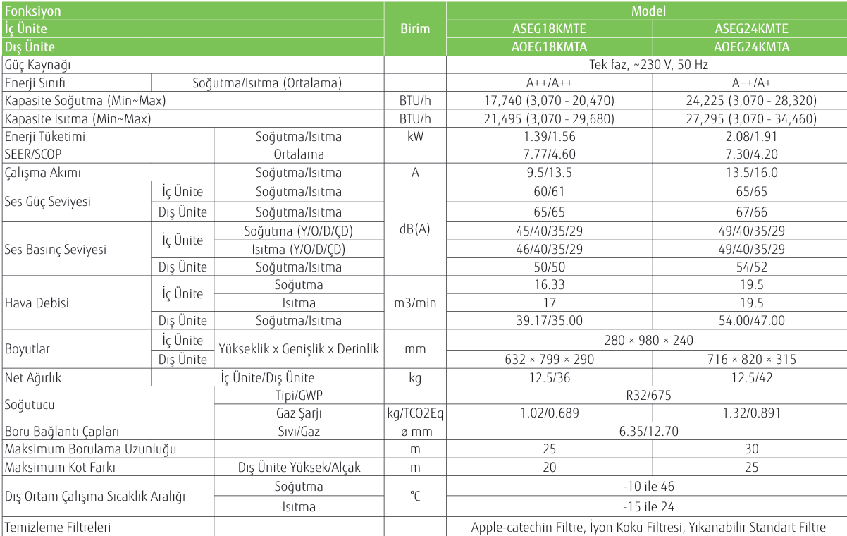

Kaliteli markaların maksimum BTU ları da yüksek oluyor. Yine Gree Fairy den örnek verecek olursam bu klimanın 24 BTU modeli, soğutmada 30.200 BTU ye ısıtmada ise 32.200 BTU ulaşıyor. Çoğu dandik marka bırakın maksimumu, etiket değerindeki nominal kapasiteye bile ulaşamazken Gree Fariy deki bu kapasite muazzam.
Kendi klimam Daikin Zeta Shira Plus 12000 BTU modeli ise soğutmada 15.013 BTU ısıtmada 18.766 BTU kadar çıkıyor.
Yine kendi klimam olan Fujitsu COOL ASEG24KMTE 24000 BTU ısıtmada 34.460 BTU ye Soğutmada 28.320 BTU değerine ulaşıyor.
