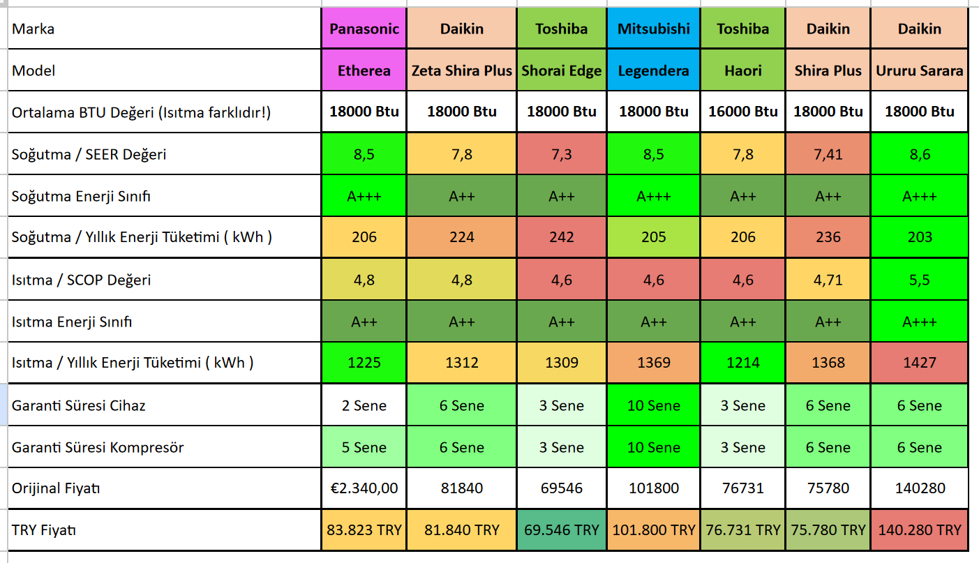

  • Arkadaşlar resmini paylaştığım klimayı bugün sipariş verdim ama nette şikayetler gördüm dış ünite ile alakalı kronik sorun deniyor açıkcası siparişi iptal etmeyi düşünüyorum sizce ne yapmalıyım kararsız kaldım?

    Modeller konusundaki kampanya fiyatları Mitsubishi Klima Türkiye’nin sayfasındaki var zaten.Ama fiyatlardan daha önemli olan şey , aradığınız ürünü stoklarda bulabilmek.
    Bahsettiğiniz Legendera modelini kampanyada alabilmek için günlerce uğraştım ama ellerinde stok yok.Sadece “ Hare ve Noviro gibi giriş seviyesi modellerde stok var “ diyorlar.Onları da ben istemedim.
