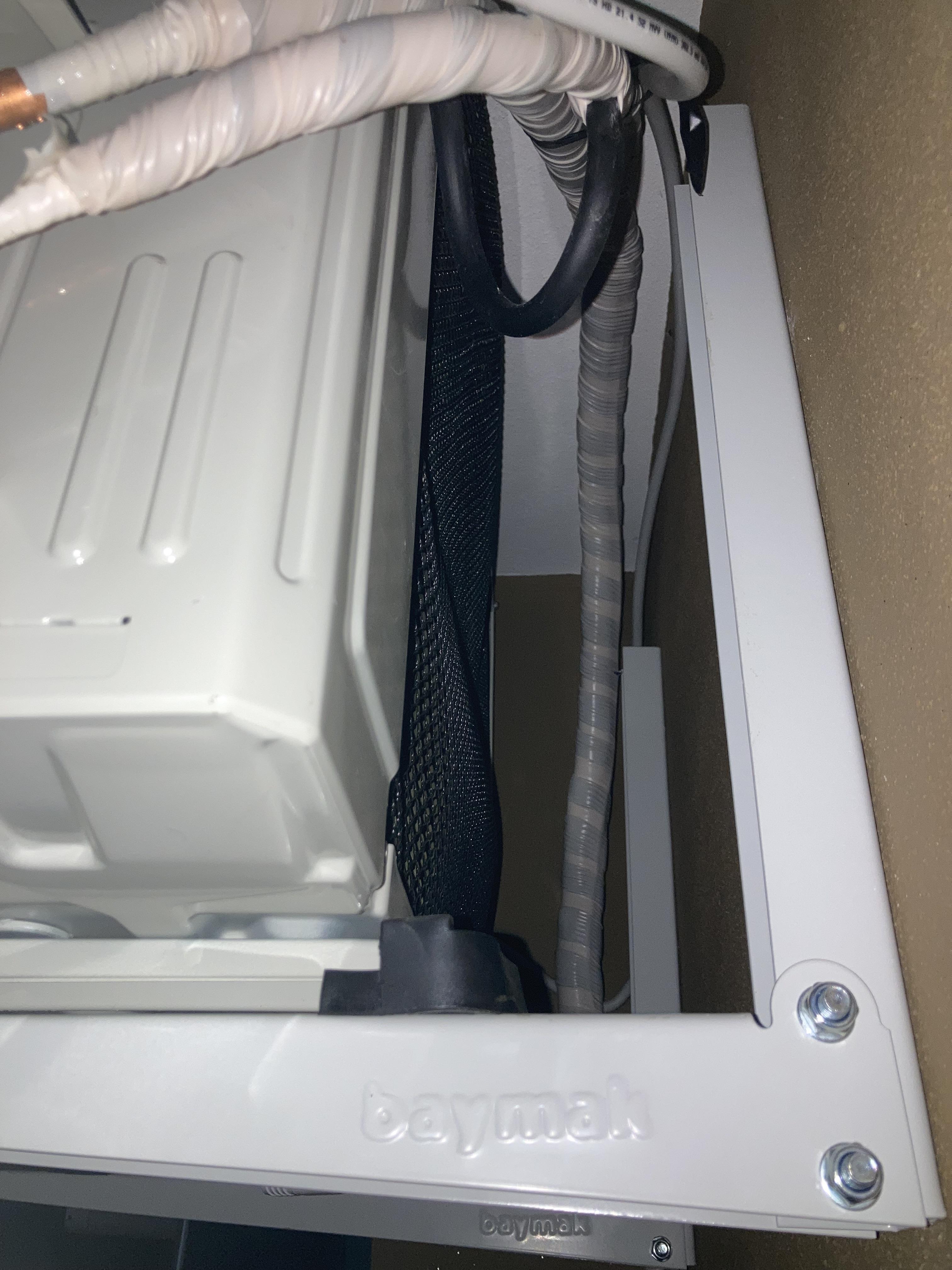

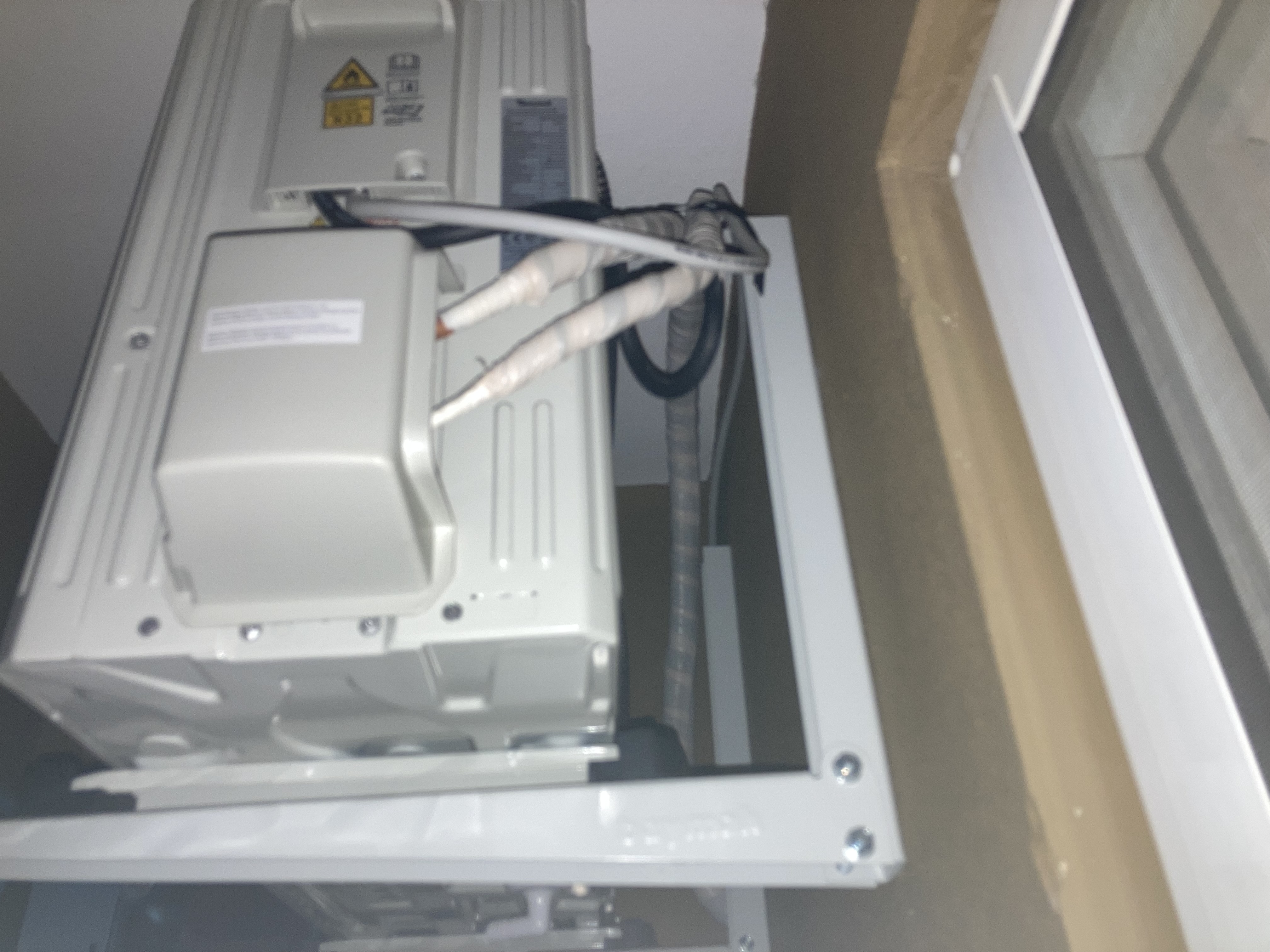

    18000 klima hava sıcaklığının da etkisi vardır ama 32 derece ev sıcaklığından 27 C ye gelene kadar çok zorlanıyor sanki .
    montajda sıkıntı var mı sizce ?
    bide kalın boruda damla damla su var
    içten dışa çıkan boru hafif aşağıya eğimli . Duvardan çıktıktan sonra yukarı eğimle kompresör e gidiyor

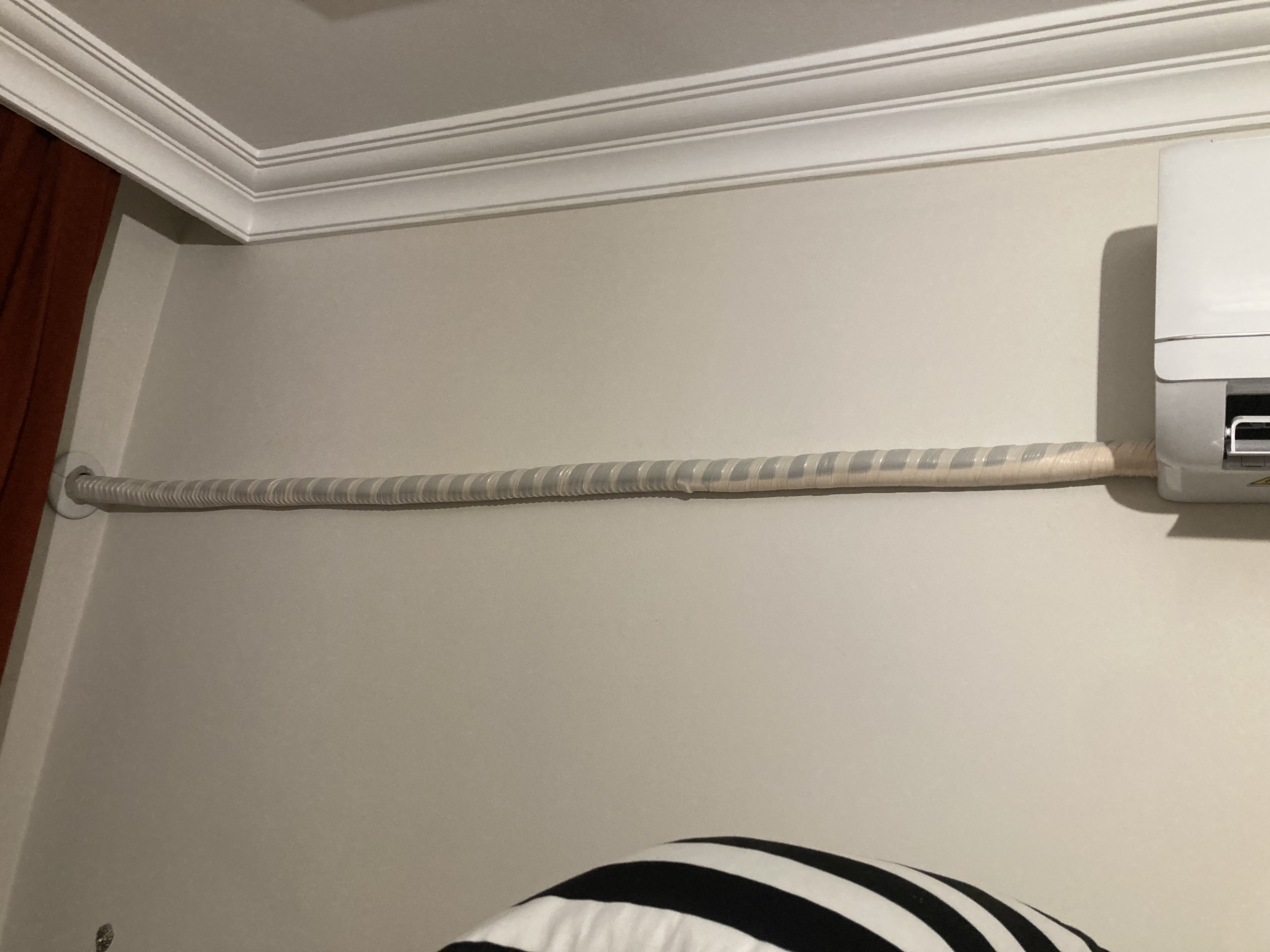

    evin içerisinde böyle bir görüntü yerine ,
    daha büyük ebatlı kablo kanalı ile bu hortumu kapatmak gerekir bence.

    Kurulumu vakumsuz yapmışlardır ne olacak. Tıkamıştır nem buzlanıp bir yerleri. Arçelik servisleri vakum yapmadan kurulum yapıyor.
