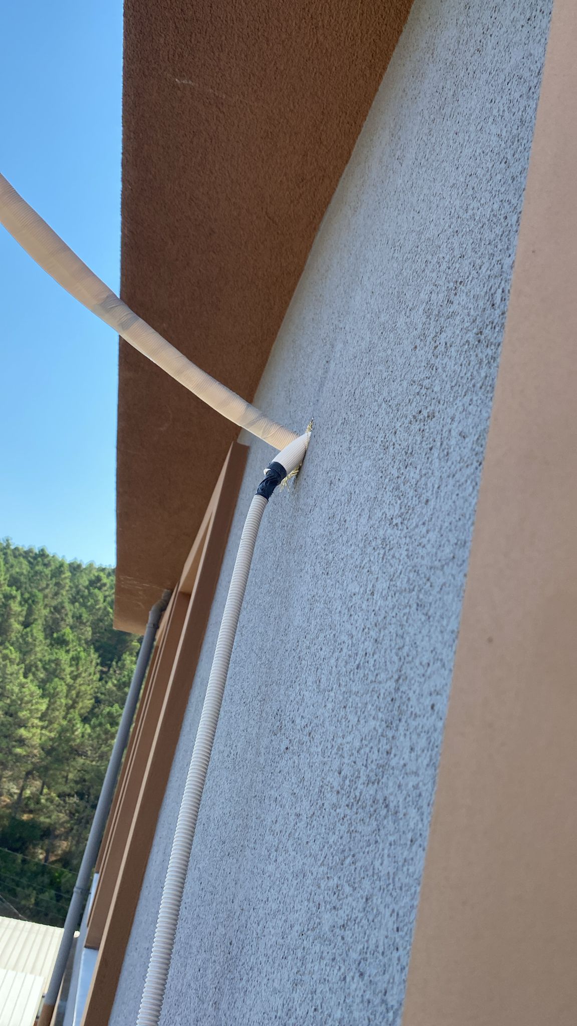

  • Merhabalar,
    Dün klimayı taktırma imkanım oldu, fakat drenaj borusunun dışında yoğun bir su oluşuyor, suyu borudan tahliye etmesinde de sıkıntı yok fakat borunun dış yüzeyinde sürekli ıslaklık mevcut. Klima çıkışıda drenaja ek yapılan yerde bir kaçaktan mı kaynaklıyor yoksa nemden kaynaklı mıdır ? Bu sorunu nasıl anlayabilirim yoksa montaj ekibi kaçak duruma izin vermeyecek şekilde mi ekleme yapmıştır. Görseli de ekliyorum.
