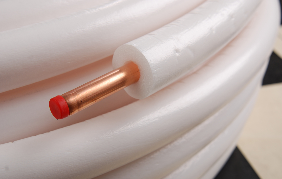

    Merhaba.
    Çıplak bakır borunun göründüğü kısmın kapatılması iyi olur. Dekoratif bant sarılmayan kısımların da bant ile sarılmasında fayda var. Ancak VRV boru kullandıysalar çoğu markada borunun izolasyon kılıfının dışında bir folyo bulunmaktadır. Bu durumda dekoratif bant sarılması gerekmez. Ama haricen talep ederseniz tabii yapılabilir. Bu düzeltmenin uygulanması için servis ile iletişime geçebilirsiniz. Elimden gelir derseniz kendiniz de yapabilirsiniz.
    Saygılarımla...
