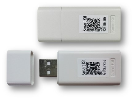

    Merhaba tekrar evet eski mesajlarınızdan ve biraz araştırma ile kaira 12000 btu olan modeli aldım ve bugün kurulum yapıldı ben işteydim vakumlama işlemini telefonda söyledim elbette yapacağız dediler. Elektrik tesisatı çekilmedi hat olmadığı için onu halledeceğim kendim panocuyum zaten. Bir kaç sorum olucak yine zahmet olmazsa bir kutunun içinde usb bellek gibi bir şeyin kapağı var ama kendisi yok wifi modülü sanırım bu cihazın içine mi takılmıştır ? Birde boruyu çıkarmak için açtıkları deliğe alçıya benzeye bir malzeme ile doldurmuşlar elektrik hattını ordan geçirmeyi düşünüyordum orayı açıp kabloyu çektikten sonra tekrar hangi malzeme ile doldurabilirim? Teşekkürler

    Böyle bir kapak bulduysanız,Wi-Fi modülünün kapağıdır. Modül takıldığı için kapak boşa çıkmış durumdadır. Bu kısım gayet normaldir.
