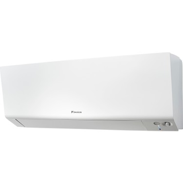

    Arada tasarım farkı bulunmaktadır. İkisi de oldukça iyi birer modeldir. Aradaki fiyat az değil,o nedenle tasarım vb. detayları dert etmeyin. Gayet güzel fiyata almışsınız. Cihazınızda Wi-Fi özelliği bulunmaktadır. Wi-Fi özelliğinin opsiyonel olduğu Shira Plus modeli Shira+ adıyla satışa sunulmuş olan FTXM42M modelidir. Bu modelden sonra Shira Plus olarak sizin aldığınız FTXM42N gelir. En güncel olanı da FTXM42R modelidir.
    FTXM42N
    Klima Tavsiyeleri [ANA KONU]
    FTXM42R
    Saygılarımla...
