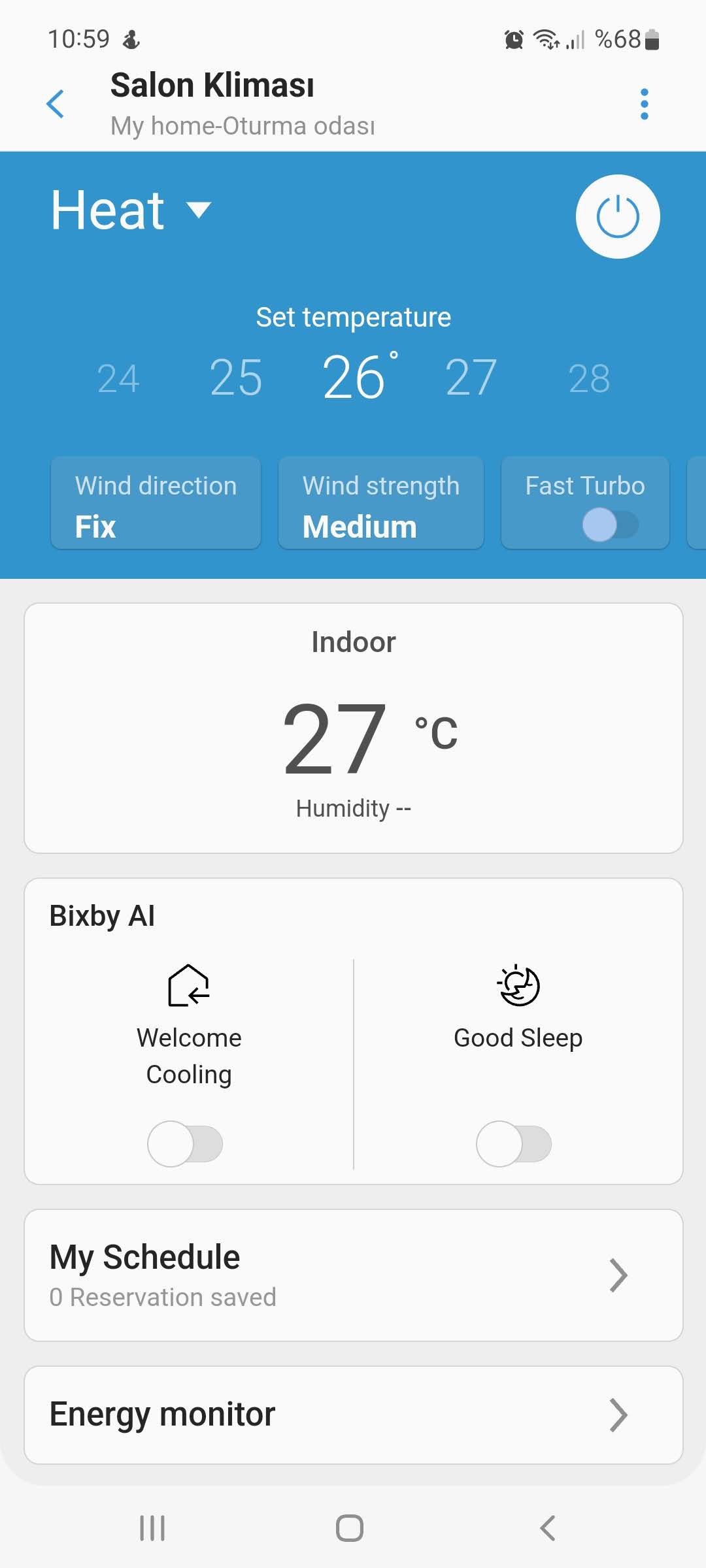

  • @klima5505 Merhaba hocam Samsung klimanın kurulumunu güzelce yaptılar vakumunu da yaptılar, sormak istediğim bir şey var dereceyi 25 yaptım iç ünite sürekli hava üflüyor, servis ısıtmada fan ayarını iki veya üçüncü kademede tutmanızı öneririm dedi, auto yapmadığım için mi acaba sürekli üflüyor çünkü iç ortam 25 derece olunca da durmuyor bu normal mi acaba bilemedim.
    < Bu mesaj bu kişi tarafından değiştirildi GENERAL006 -- 4 Aralık 2022; 11:2:41 >

  • GENERAL006 kullanıcısına yanıt
    Merhaba hocam. Klimanız hayırlı olsun,güle güle kullanınız.
    Cihazınız inverter olduğu için istisnai durumlar haricinde üfleme kesilmez,sürekli üfleyecektir. Buna ek olarak fan hızı sabit kalabilir. Eğer rahatsız edici,soğuk bir esinti meydana geliyorsa otomatik fan hızında kullanabilirsiniz. Ancak diğer türlü ortam 25 dereceye gelse de cihaz üflemeye devam edecektir. Ancak cihazı ilk açtığınız zaman ile ortam 25 dereceye (veya ayarladığınız sıcaklık değeri ne ise ona eşitlenince) gelince dış ünitenin ilk açıldığı zamanki çalışma hızına göre daha düşük bir hızda çalıştığını tespit etmeniz gerekir. Bunu dış ünite uzakta olsa bile dış ünite fan hızının yavaşlamış olmasından anlayabilirsiniz. Bu bağlamda cihaz inverter olduğu için frekansını ayarlayarak sürekli çalışmaktadır. Bu nedenle üfleme kesilmeyecek,ortam sıcaklığı sürekli olarak klima tarafından kontrol altında tutulacaktır. Defrost ve ortam sıcaklığının istenen değere gelip dış ünite kendini kıstığı halde yükselmeye devam etmesi (mevsim geçişlerinde meydana gelebilir) gibi durumlar haricinde klimanız üflemeyi kesmeyecektir. Üfleme aynen devam ederken değişen unsur üfleme sıcaklığı olacaktır.
    Saygılarımla...
