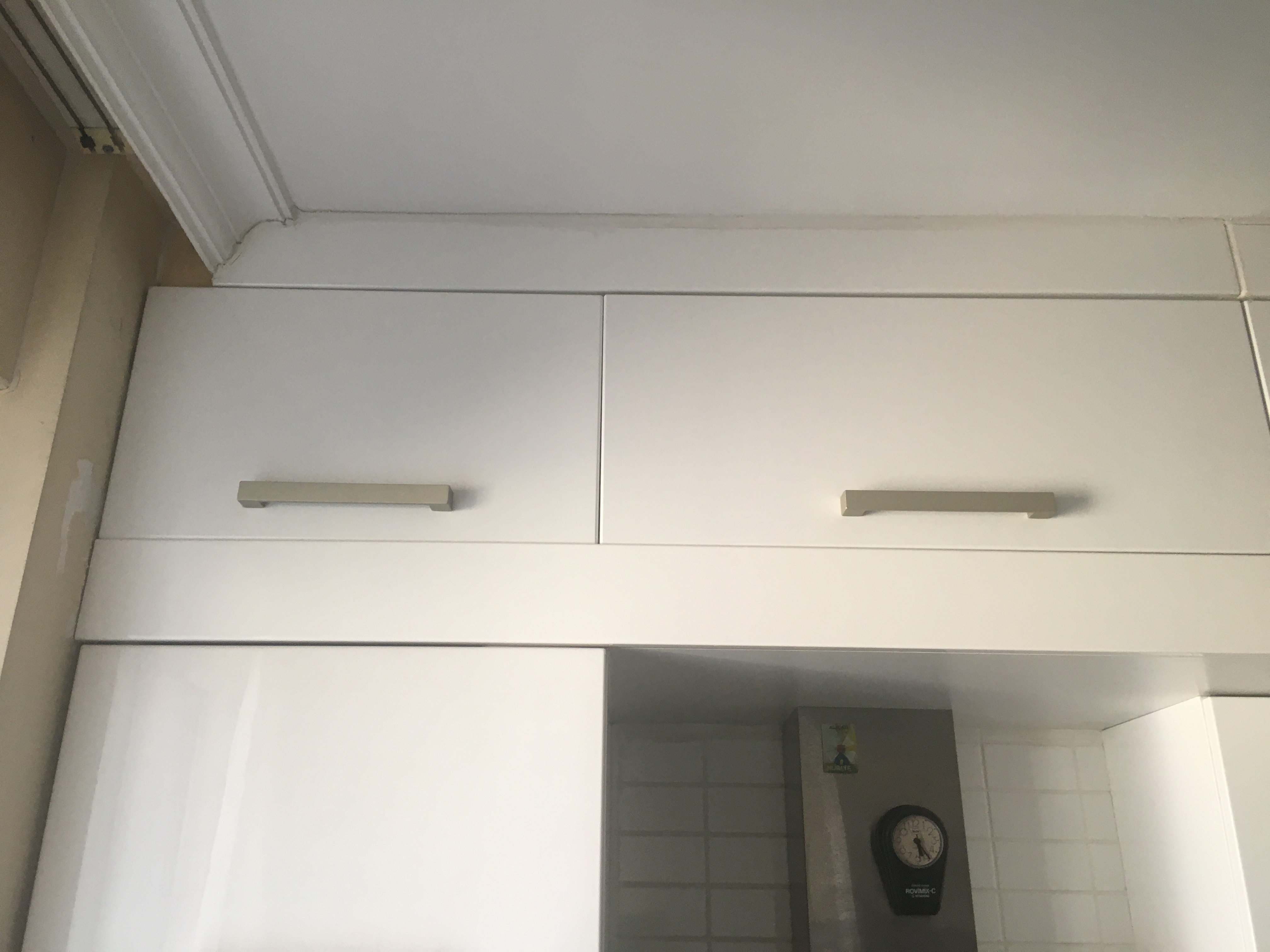

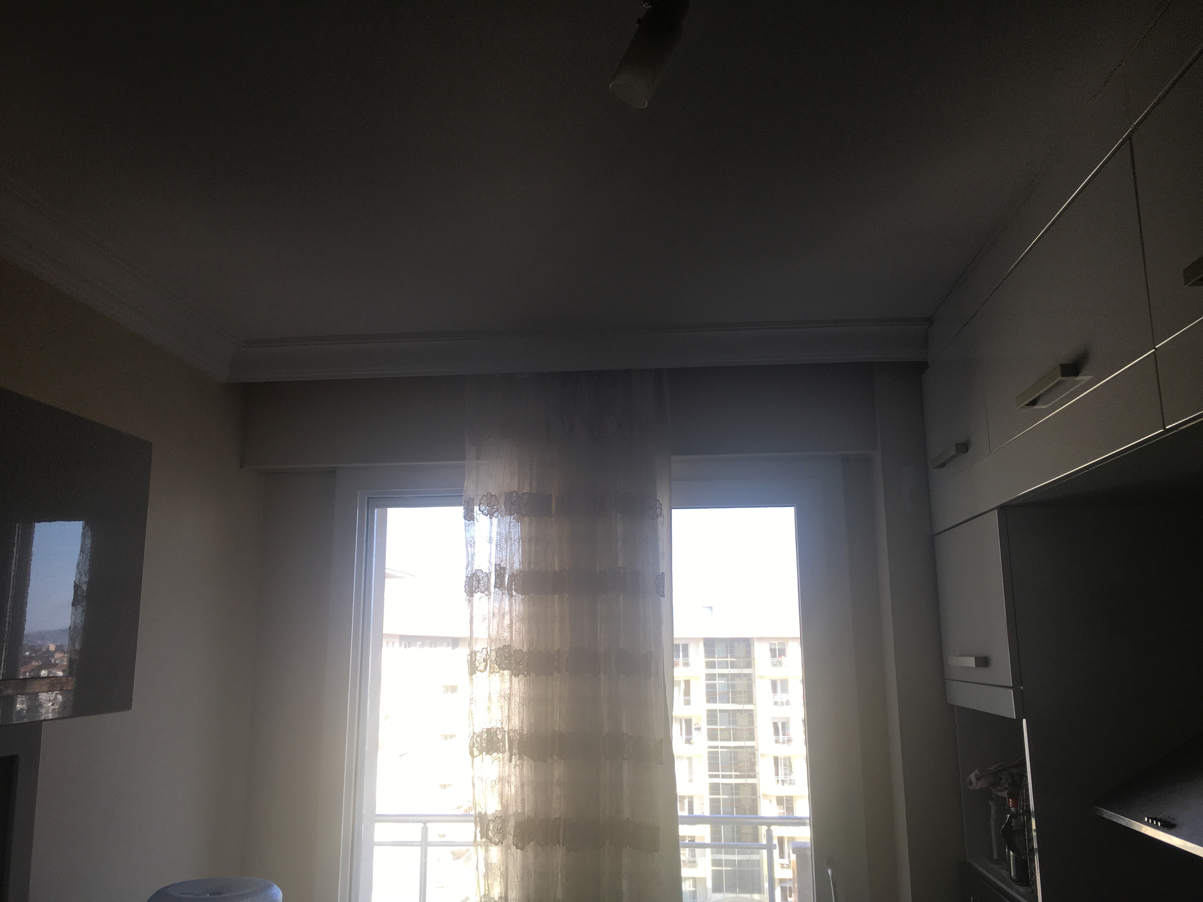

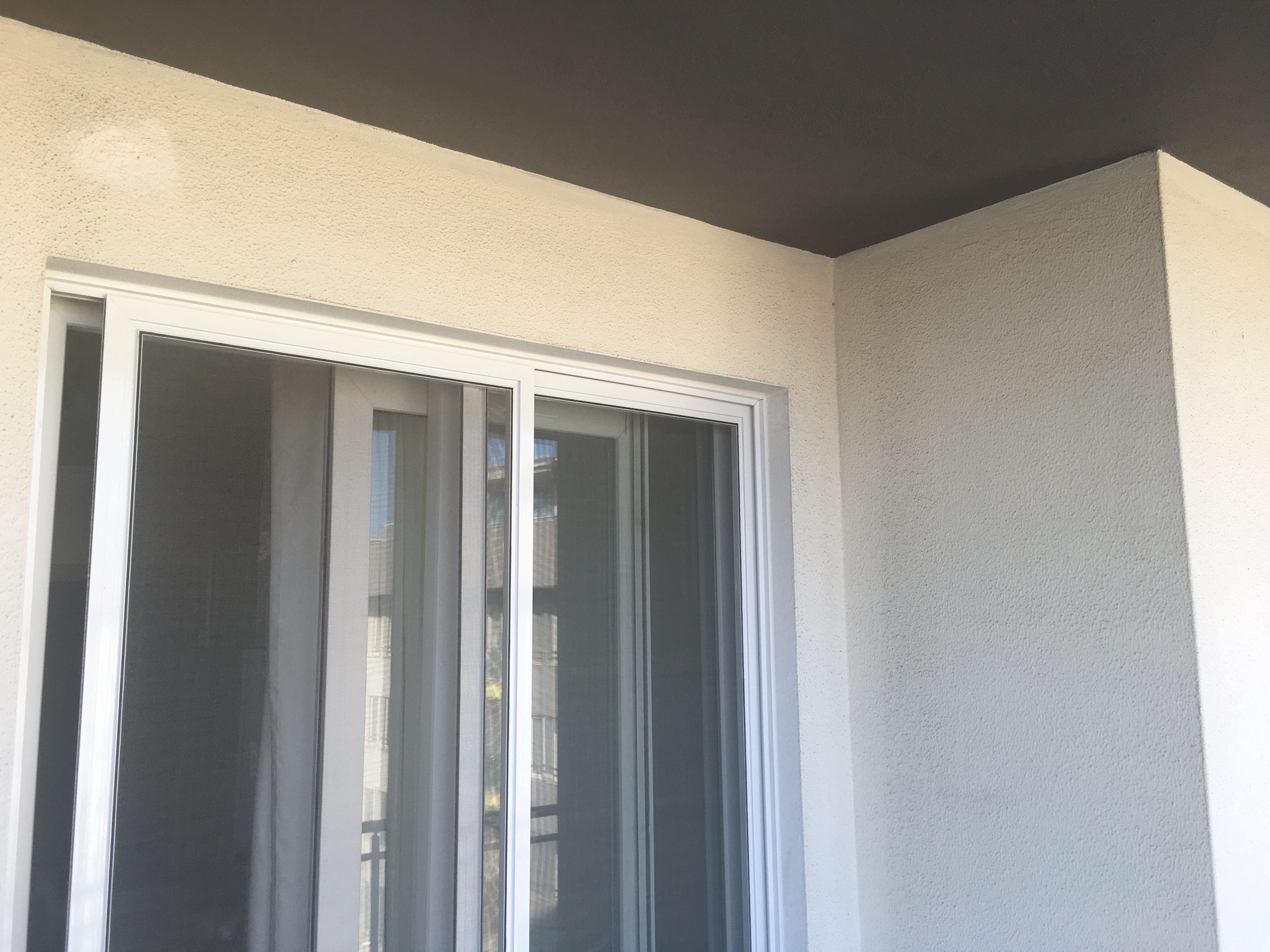

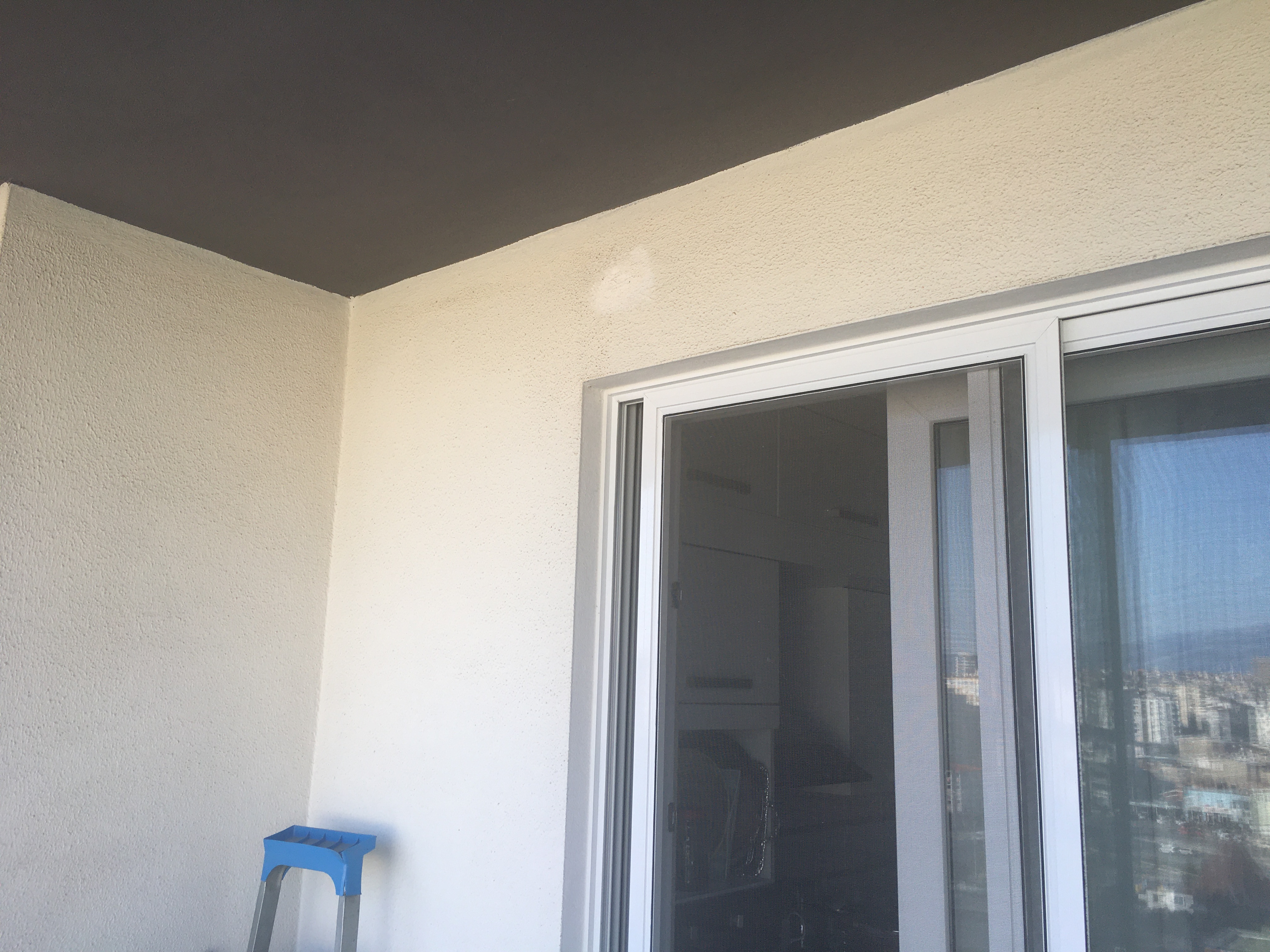

    Merhaba hocam,
    Arçelik 12325 almıştım ancak servis ile uygun montaj şekli belirleyemediğimizden iade etmiştim.
    Fotoğrafları ekliyorum, kapının 2 tarafıda kolon. Üst tarafta panjur var, panjurun önü de kiriş olabilir emin değilim.
    Servis neden duvara alçak diyip dolap üzerine olur dedi hatırlayamadım şuan.
    Size göre en uygun montaj şekli nasıl olur?

    Merhaba.
    İç ünitenin işaretli olan yerlerden birine konumlandırılması mümkündür ancak,perde kullanımınızı etkilemesi sorun olmayacaksa bu bölge tercih edilebilir.
    Mekânın eni dar olduğu için dolap üzerine konumlandırılırsa klima üflediği havayı emerek bypass yaparak kendini erkenden kısacaktır ve ayarladığınız sıcaklık değerine ulaşması zor olacaktır.
    Ayrıca homojen bir hava akışı da elde edilemez.
    Ancak kolon ve kiriş sebebiyle boru çıkışı sıkıntılı olacaktır. Kolon ve kiriş malumunuz asla ve asla delinmemelidir. İmkânınız var ise sıva altı tesisat (sıva altı olacak ise tesisatın bakır olması gerekir) veya klima kanalı ile dekoratif şekilde kolon ve kirişin olmadığı en yakın yerden balkona çıkış verilebilir.
    Servisin neden öyle dediğini bilemiyorum. Günümüzdeki cihazlar düz ön panele sahip (better design) olduğu için hava emişi tamamen üst kısımdan gerçekleştiriliyor. Cihazın tavana yakın olması iyi değil ancak stropiyerin arkasında bulunan perde kornişi için bırakılan alan yeterli olacaktır.
    Klima Tavsiyeleri [ANA KONU]
    Saygılarımla...

    teşekkürler hocam, işaretlediğiniz yer hiç alternatifler arasında konuşulmadı, o kısım 18mm mdf bir kaç vida ve silikonla tutturulmuş durumda o yüzden mi yoksa, perdeyi kapatmayacağımız için annem mi istemedi onu hatırlamıyorum.
    Biz hep dolabın karşısındaki duvara monte olur diye düşünüyorduk, serviste orası için dedi boruyu yukarı çıkaramam diye.
    Bu durumda hala uygun derseniz mdf üzerini düşüneceğim, olmazsa dolabın karşı duvarına drenaj pompası ile düşüneceğim.
