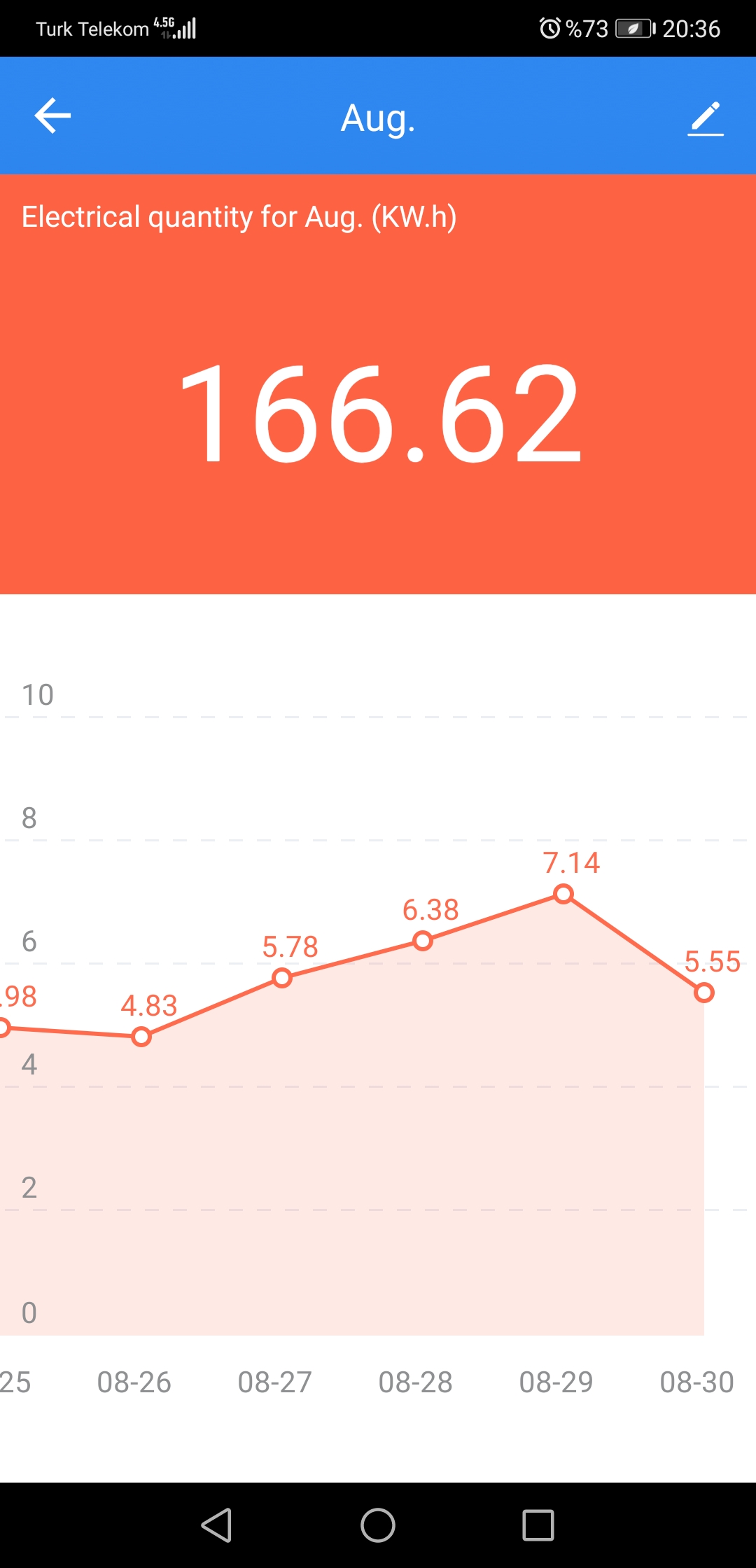

Gelelim önemli olan tüketim kısmına: Cihazı ancak geçen ay tam kullanma imkanım oldu. Ağustos 7-Eylül 7 arasında faturam 320 kW geldi. Normal tüketimim 150 kW civarında idi yani klima yaklaşık 170 kW tüketti. Bu sürenin yaklaşık 15 günü klima sürekli açıktı, geri kalan günlerde ise saat 17:30-08:30 arası sürekli açıktı. Hava raporlarına göre sıcaklıklar genel olarak en yüksek 38-43, en düşük 20-25 derece arasındaydı. Genel olarak 27 derece ve son fanda kullandım, yatarken fanı ikinci dereceye düşürdüm. Sıcaklığın 43 derecelere ulaştığı en sıcak günlerde sürekli açıkken günlük tüketim 7-8 kW civarında oldu. Bunun dışında cihazın günlük ortalama 5 kW tüketimi var.
