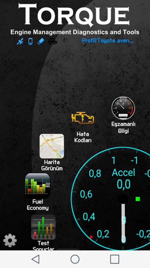

    Torque pro açın ve bağlanmasını bekleyin.
    açılan ekrandan EŞZAMANLI BİLGİ KUTUSUNA TIKLATIN.

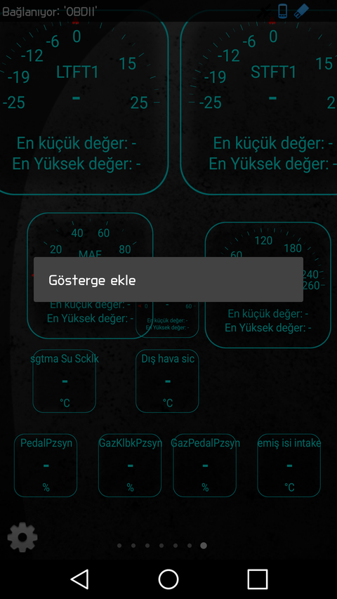

    boş bir sayfaya gelin ekranı sağa sola çekerek boş sayfa bulabilirsiniz,
    Kendi lpg ayarını kendin yap! Video anlatım.../Torque pro ile ltft stft değerlerini canlı okuma resimli anlatım eklendi..
    __ boş sayfanın boş bir yerine basılı tutup GÖSTERGE EKLE TIKLATIN

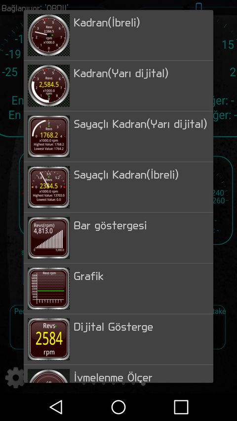

    Daha sonra gösterge tipini seçin. istediğiniz bir gösterge tipini seçebilirsiniz.

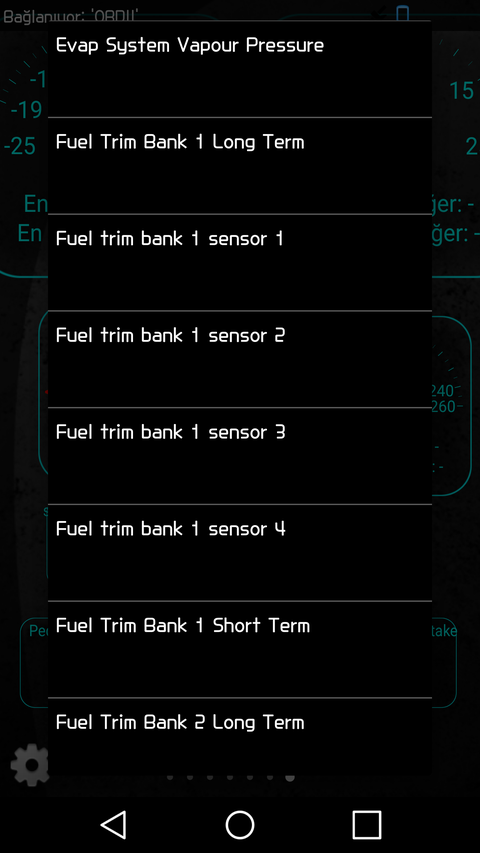

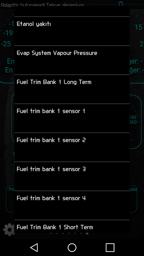

    çıkan listeden long fuel trim bank 1 sensor 1 seçin ekleyin.
    daha sonra tekrar gösterge ekle ekle sekmesine gelip
    short trim fuel bank 1 sensor 1 seçip ekrana ekleyin

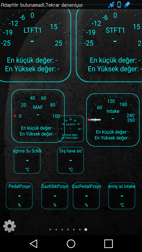

    artık ltft ve stft değerlerini canlı olarak okuyabilirsiniz
