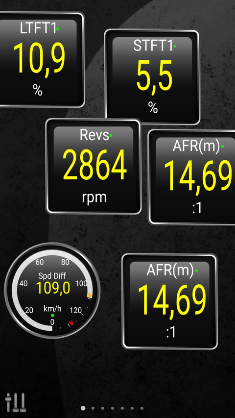

    Merhaba torque programını kullarıyorum bundü afr dağerlerini veriyor bu afr de wideband ın işini görürmü acaba
