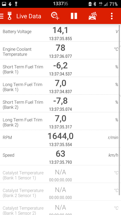

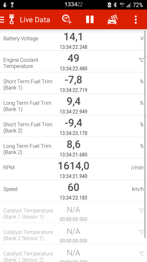

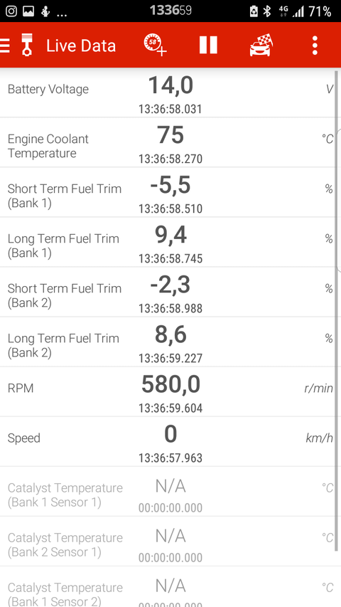

  • lpg ayar ile ilgili yazını okudum elimde elm 327 var ama ltft stft tam olarak nerdedir acaba bilgi verirsen çok sevinirim..hangi menunun altındadır yada açılımı nedir iyi akşamlar saygılar
    Orijinalden alıntı: okanmpx220
    sizin nezdinizde ekleyeyim.
    ana konuya Torque pro ile ltft stft değerlerini okumada ile ilgili resimli anlatım yaptım.

    hocam cok sagol ya bendeki durum resimdeki gibi. anlattigina gore bi ince ayar sart gibi istersen videoda cekerim.

    anlık bir şey söylemek doğru değil ama kötü de değil görünen.
    video kayıt edilirse iyi olur bir de araç ısınsın en az 10 dk çalıştıktan sonra kayıt alın

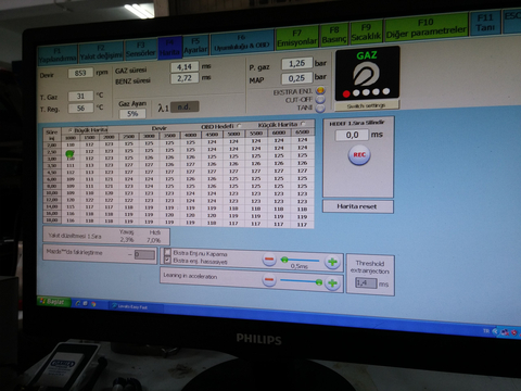

    Orijinalden alıntı: 06_EMRE
    Merhaba arkadaşlar benim ayarlarım nasıl birde biz basıncı 1.2 bara çıkarıp lpg enjeksiyon süresini 3.5 ms olacak şekilde ayarlamıştık gene yükselmiş anlamadığım bir durum da bu
    Kendi lpg ayarını kendin yap! Video anlatım.../Torque pro ile ltft stft değerlerini canlı okuma resimli anlatım eklendi..
    Anlık değerler pek bir şey ifade etmez. lakin görünen rölantide yüzde 8 civarı az yakıt gidiyor. yükte iken nedir bakmak lazım. obd düzeltme açıksa tolere edebilir.
    Basınç 1 bar civarı tavsiye ediliyor
    Önemli olan benzin enjeksiyon süresini ayarlamak. Lpgde ve benzinde benzin ms süreleri hemen hemen aynı olması gerekiyor. Lpgde iken benzin ms biraz düşük ayarlanabilir.
    Bugün ilk iki değeri 1000 ve 1500 değeri 12 ms değerine kadar yani ilk iki sütunu 12 ms değerine kadar %10 artirdik stf -2,3 oldu acikcasi fakir karışımdan ziyade hafif zengin olması daha avantajlı gibime geliyor.
    iyi yapmışsınız yine de yolda giderken takip edin. obd düzeltme de aktif ise gayet iyi bir ayarınızı var demektir
