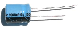

    şimdi bunu görünce aklıma 9 volt olan bir devre üzerinde kapasitör 10v değerine ulaşınca 10v değerini devreye aktarıyor şeklinde anladım bu doğrumu !?
    soru 3 bu resimdeki uf farad değeri ne anlama geliyor !?

  • Kapasitörler polarizasyon kararlılığı (yani + ve - kutuplaşmayı) sağlar böylece gerilim üzerindeki dalgalanmayı da filtreler aynı zamanda üzerindeki farad değerince şarj olarak devredeki gerilimi stabil hale getirirler. Buradan da anlaşılacağı gibi farad birimi şarj olma, depolama kabiliyetini ifade eder. Üzerindeki 10v ise maximum çalışacağı gerilimdir. Üzerine çıkılırsa sızdırma ve patlama yaşanabilir.
    Üzerinde 10v yazması hep 10v a kadar şarj olacağı sonucunu doğurmaz. 5v luk bir devrede çoğu zaman 10v luk bir kondansatör kullanılır. Besleme kaç volt ise o voltajın üzerine çıkmazlar.

  • 9 voltluk devrede kapasitör 9 volt ile şarj olur, deşarj ederken de önceden depoladığı 9 voltluk gerilimi verir.. 10 volt vermez..
    Gerilimi yükseltmek için çeşitli devreler var, bu tür devreler kapasitörün depoladığı gerilim besleme geriliminin üzerine eklenecek şekilde tasarlanıyor.. Yeni başlayan biri için bu devrelere hiç girmeyelim ve "kapasitöre verdiğiniz voltaj kadar geri alırsınız" diyelim kısaca..
    Kapasitör beslemeye direkt bağlandığında bir anda şarj olur.. Uçları kısa devre edildiğinde ise bir anda deşarj olur..
    Direkt bağlamayıp dirençle bağlarsanız yavaş yavaş şarj edebilirsiniz.. Aynı şekilde kısa devre etmek yerine bir yüke bağlarsanız, yükün akım çekme şiddetine göre yavaş yavaş deşarj edersiniz.. (yük de bir dirençtir sonuçta.. bu yük bir ampul olabilir, led olabilir, kapasitör yeterince büyükse motor olabilir, vs vs)

  • evet verdiğiniz voltajdan fazlası alınmıyor.
    2200 mikrofarad pil olarak kullanılacak kapasitede değildir, ama oto teyplerde hafıza pili olarak kullanılan 0,2 farad (200.000 uf) kondansatörler var.
    kapasitörle pil arasındaki en belirgin fark, deşarj hızı..
    sıraya koyarsak, en yavaş deşarj olan bildiğimiz alkalin pildir.. uçlarını kısa devre ederseniz telden birkaç amper geçerek yavaş yavaş boşalır.
    şarjlı piller biraz daha hızlı deşarj olur. uçları kısa devre etmek için kullanacağınız telden onlarca amper geçer ve tel 1-2 saniyede kıpkırmızı olur.
    kapasitörler ise bir anda deşarj olur ve kapasitesi yüksekse (1 farad gibi) o an yüzlerce amper verebilir. o an çıkan kıvılcım elektrik kaynağı gibidir, kullandığınız telin uçları kapasitörün kutuplarına yapışır-kaynar.

    üzerinde 16v 2200uf yazan bir kapasitörümüz var diyelim !
     kapasitörler hakkında merak ettiğim bir kaç soru !?
    şimdi bu 16v değerine ulaşıncaya kadar şarj olup, 16v değerindeki elektriği devreye geri verecek doğrumu !
    2. olarak ; açıkçası farad değerlerinden hiç bir şey anlamıyorum, bu açıdan söyle sorayım
    volt x amper = watt anlamıyla kaç amper kaç watt vereceğiniz nereden öğreniyoruz !?

  • 16 volt verirseniz o da 16 verir. 3 volt verirseniz o da 3 verir.. üzerinde yazan voltaj dayanma sınırı.. mesela 16v yazan kapasitöre 24 v verirseniz patlar..
    farad meselesini anlatmak zor.. direkt volt-amper-watt gibi bir karşılığı yok diye biliyorum.. kondansatörün iç levhaları üzerinde oluşan elektrik yükü "kulon" birimiyle ifade ediliyordu.. o kadar derine inmek gereksiz bence..

    o zaman söyle bir teorik örnek verelim elimizde 100v lık bir kapasitör var ve devrede 10volt elektrik var
    şimdi soru şu 100v lık kapasitör 10volt'ta deşarj olacağının nasıl anlıyor !?
