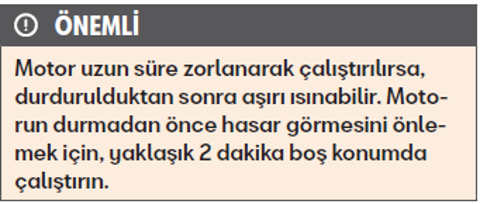

  • Bazı araç üreticilerinin bile bu konuda uyarı yazısını arabalara etiket yapıp yapıştırdığı bir konuda bence bu uyarıları dikkate almalı. Yolculuğumun son dakikalarında arabayı hiç sıkıştırmam, daha öncesinde zorladıysam stop etmeden 30-45 sn civarı beklerim. Zaten bu sürede emniyet kemerini çöz, eşyaları sağ sola bak, toparlan vs geçiyor.

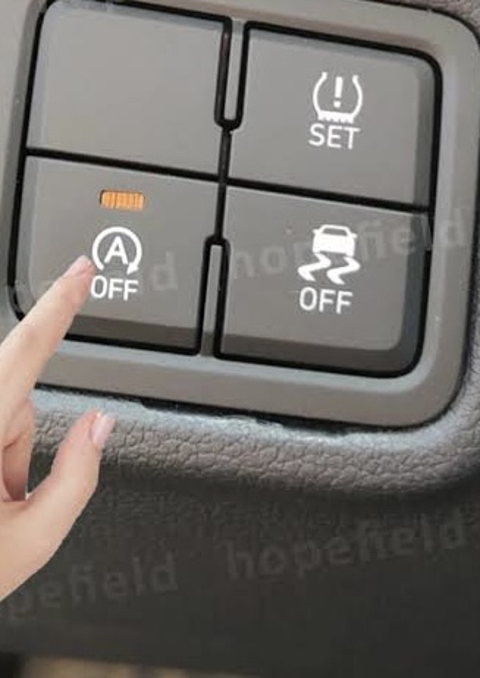

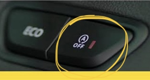

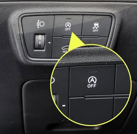

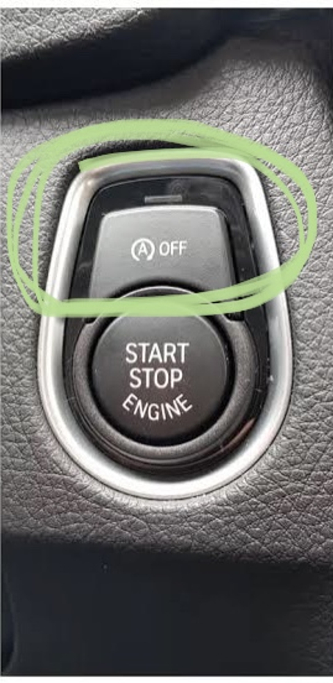

    Kılıf uydurmaya gerek mi var? Daha start stoplu araçlarda kendi kendine stop etmesini engelleyen fonksiyonlardan bi habersiniz. Start stoplu araçlarda düğme koyarlar otomatik stop etmeyi kapatabilesiniz diye. Bu start stoplu araçlar çıktığından beri marka fark etmeksizin hepsinde vardır. Hatta düğmeyi geçtim çoğu arabada ayağınızla frene basarken ayak gücünüze göre stop etmesini kendiniz ayarlayabiliyorsunuz çok basınca stop ediyor az basınca stop etmiyor çünkü stop etmesini sağlayan basıncı alması gerekir araç.

    Benim anlama kıtlığımın olup olmamasına gerek yok ama senin;
    2012 yılından itibaren gelmiş start stop teknolojisinin araçlarda düğme vasıtasıyla kapatılıp açılabildiğini ve ayriyetten düğmeden bağımsız, ayak freni gücünle start stopun devreye alıp almayacağını kendin dahi ayarlayabildiğini bilmiyorsun
    Hatta sana bazı start stoplu düğmeleri göstereyim. Öğrenmek kötü değil merak etme

    Üşenmemiş gitmiş tuşların fotosunu eklemiş bir de. İşte sonunda neden rölantide şu kadar süre bekleyip kapatın&amp;quot; dediğimiz turbonun hali Bu tiplere kılkuyruk falan diyorlar bazı yörelerde. Böyle her şeyi aşırı irdeleyip, çok pimpirikli modeller var. Bir "planlı eskitme" öğrenmişler. Durmadan papağan gibi tekrarlarlar. Koskoca firmalar, işi gücü bıraktı sana satacağı arabanın turbosunda özellikle arıza çıksın diye uğraşıyor. Sen kimsin ya? İşte sonunda neden rölantide şu kadar süre bekleyip kapatın&amp;quot; dediğimiz turbonun hali
