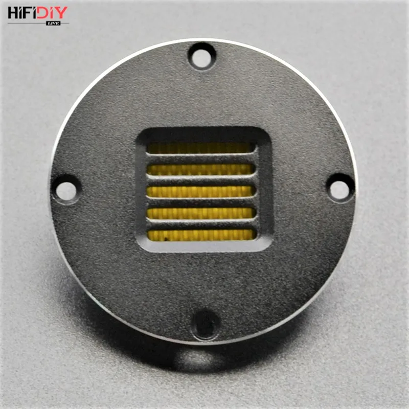

    Esasında bu aralar benim de tweeter yenileme konusunda çalışmalarım oldu.
    Laptop hoparlörü olarak Isophon Diamant 2000 kullanıyorum.
    Сайт бесплатных объявлений OLX.ua
    Немецкая акустика ISOPHON Hi-Fi Diamant 2000
    https://www.olx.ua/obyavlenie/nemetskaya-akustika-isophon-hi-fi-diamant-2000-IDH4s77.html#fbe1598db8
    Her ikisinin de tweeter'ının yanmış olduğunu farkedince AliExpress'den bir çift AMT (air motion transformer) tweeter sipariş verdim. Sorun herhalde amfi ile ilgili idi. Amfi modülünü de değiştirmek zorunda kaldım.
    Hoparlörün yanmış olan orijinal tweeter'ları:
     Hoparlörlerin Bağlantı Noktaları Arasına Konulan Aparat Nedir Ne İşe Yarar?
    Değişimden sonraki hali:
    Böyle değişimler tamamen sıkıntısız olmuyor. Eski tweeter'lar 12 db/octave'lık crossover'a doğrudan bağlanıyordu...
    Yeni tweeter'lar çok daha hassas olduğundan yaklaşık 7 db'lik zayıflatmaya ihtiyaç duydu.
    aliexpress.com
    US $28.5 5% OFF|HIFIDIY LIVE 2 inch Tweeter Speaker Unit Air Motion 4 OHM 30W Treble Loudspeaker AMT 56 DIY Super belt type high loudspeaker|Speaker Accessories| | - AliExpress
    https://www.aliexpress.com/item/32954127792.html
