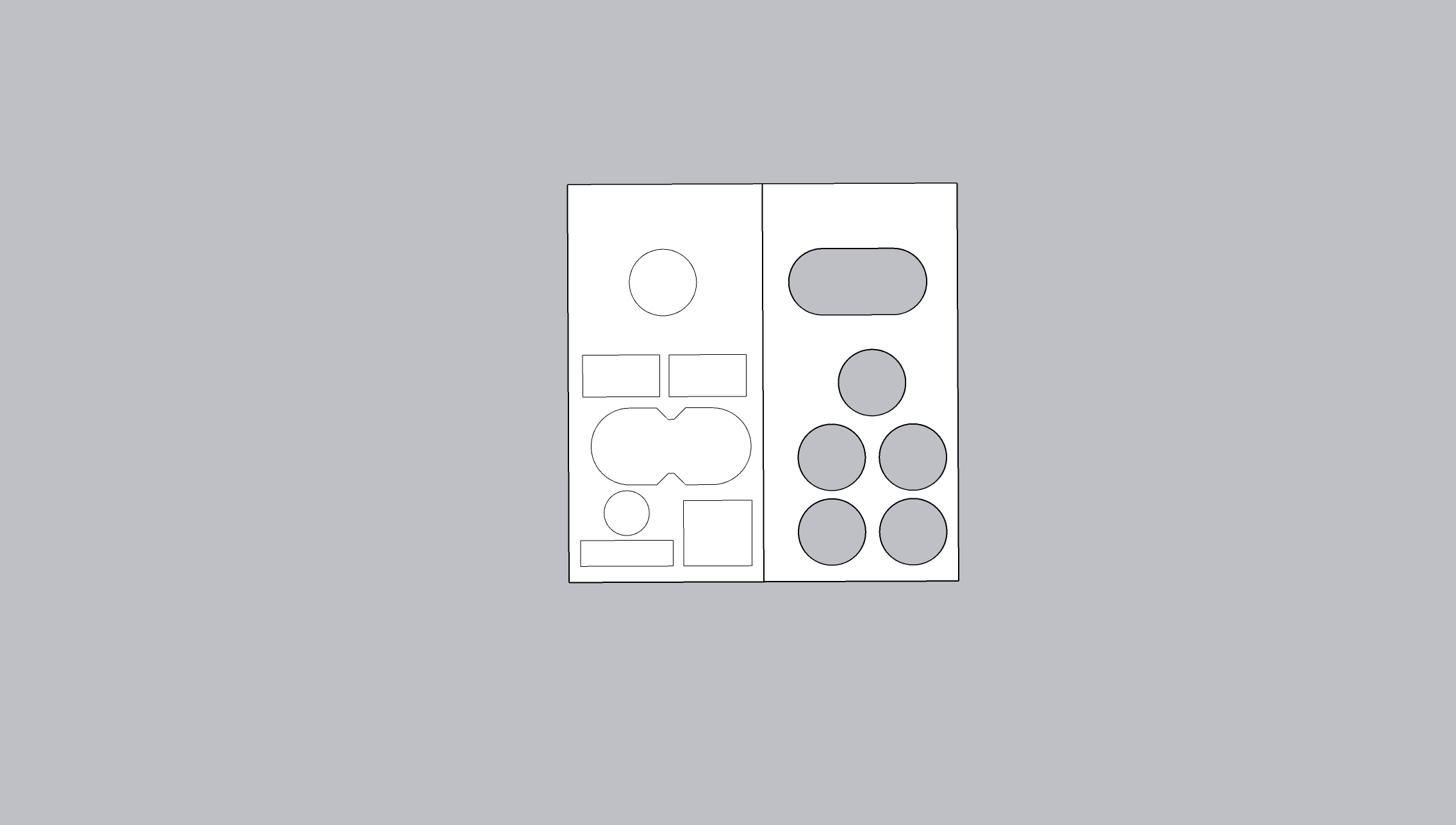

Şöyle bir şey tasarladım arkadaşlar:
Altta gördüğünüz büyük küp Anakart, ekran kartı, cart curt'u temsil ediyor. Yatık duruyor. Zemine monte.
Onun üstündeki küçük küp psu. Onun üstündeki ortanca küp HDD tray.
Onun üstündeki küçük küp ikinci psu (ikinci pc için). Onun üstünde, tavana monte olan ise ikinci pc.
Bu bir kütüphane alt dolabı. Yanlarına delikler açacağım ve baca ekleyeceğim. Maksat hava emişte de (sağdaki baca), hava basışta da (soldaki baca) hava akışına U yaptırmak. Bu sistemin her yeri içten çift bariyerli bondex ses yalıtımı ile kaplı olacak. Havayı sağ alttan emecek. Sol alttan üfleyecek. Hava emişe filtre mesh takmam lazım evet.
Alttaki PC bölmesinde 4 intake, 2 egzoz ve PSU egzoz var. Bunlar anakarta bağlı 4pin PWM fanlar. Elimde hazır var. 6 adet yüksek basınç corsair radyatör fanı var elimde.
Ortadaki HDD bölmesinde 2 intake, 2 egzoz fanı var. Tray'in eni 20cm olduğu için mecbur iki fan takıyorum. tek takınca iki hdd soğutmasız kalıyor. Ya 20cm tek takacaktım. Ya 12cm çift. Bu fanlar bildiğiniz mal fan. DC. Elimde 4 adet var. Voltaj regülatörü ile tek seferlik bir ayar yapacağım. Hep öyle çalışacak. Sonuçta HDD'lerin soğutma ihtiyacı sabit.
Bu disk trayi'ni silikon lastikle asmayı planlıyorum. Böylece suspension disk tray olacak. Titreşim vs iletmemesi için.
Bunun üstünde mini pc'nin PSU'su olacak. Elimde 244*190 (micro atx sanırım) 6. nesil i5 işlemci, 16gb ram'li bir H110 anakart var. Bu cihaza da elimdeki ssd'lerden birini saplayıp ikinci PC yapacağım. Genelde kapalı olacak.
Proxmox'a başka bir cihazdan erişiliyor. Sistemde arıza vs olursa, elimin altında PC olsun veya gene sistemde bir donanım bozulursa günlük işim aksamasın diye duran yedek PC.
Nihayetinde de, tüm kabloları dolabın arkasından çıkarıp, hemen yanındaki çalışma masama dağıtacağım.
Hedef ultra sessiz, yüksek soğutma kapasiteli, modern ekran kartı sığabilen (4080 vs), bakım gerektirmeyen, tercihen su soğutmaya girmemin gerekmeyeceği, ama girsem de yeri olan, ucuz kasa.
Aslına bakarsanız, enclosed baffle rack kafası biraz.

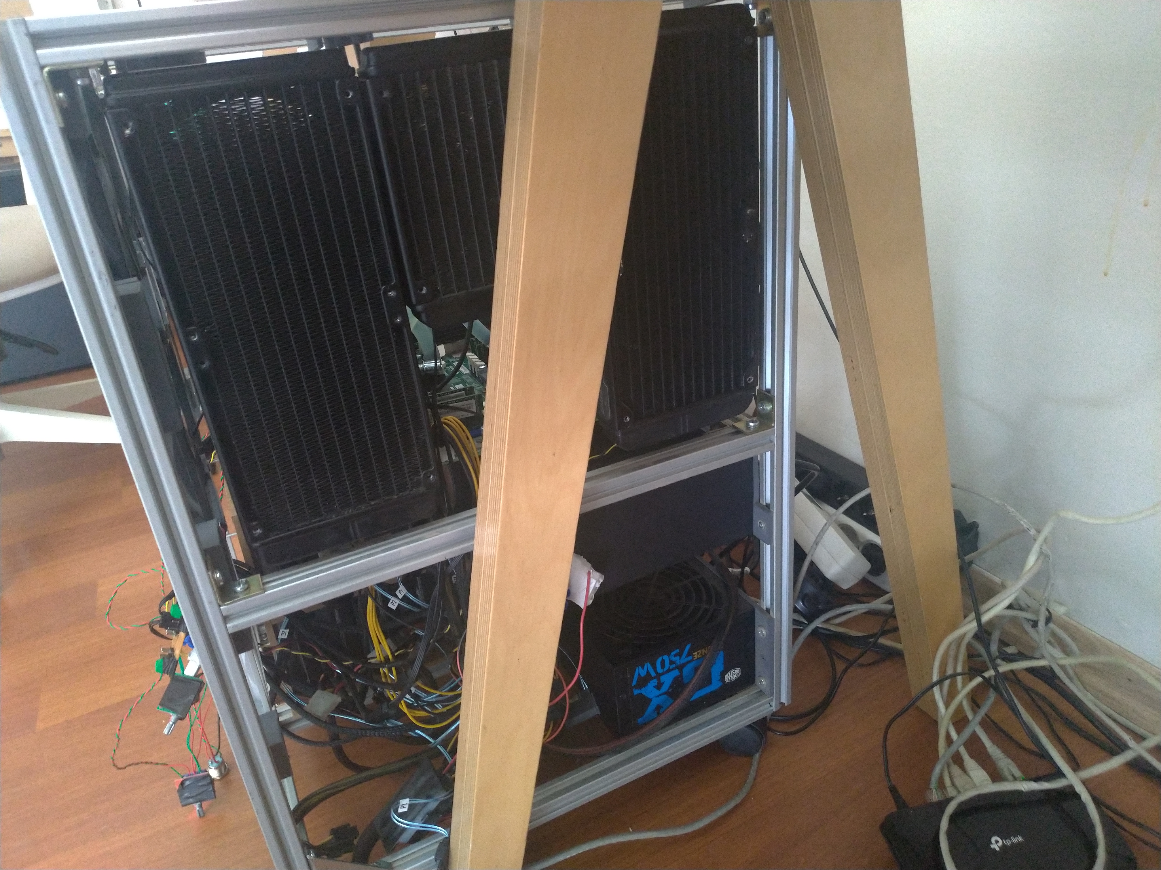

Çin'den ikinci el RD450x server anakartı aldım. Xeon 26 serisi V4 işlemcileri destekliyor. ECC ram desteği var ve quad channel. Toplam 16 ram slotu var. Ben 8'ini kullancağım. İşlemci başına 4 ram. Her biri 16gb. Toplam 128gb ddr4 2400mhz ecc ram. Yavaş tabii, ama quad channel olması biraz kurtarır muhtemelen.
ABD'den 2697 V4 işlemci aldım iki adet. LGA2011. 18 core 36 thread. Dolayısı ile toplam 36 core, 72 thread. Ahahahaha! Su soğutma blokları için 3d printer'da adaptörler bastım. Aklınızda olsun, though pla manyak güçlü bir pla. But arz işlerde acayip başarılı.
Elimde 36cm radyatör vardı. Arkadaşta iki adet 12cm su soğutma vardı (birinin pompası arızalı). Bir yerden de 150TL'ye pompası radyatöründe olan 12cm radyatörlü sistem aldım. Hepsini hacamat ettim. Silikon borularla birleştirdim. Bir dandik su kabı. İşlem tamam. Şu anda alet şöyle: 36cm radyatör -> CPU1 (pompalı blok) -> 12cm radyatör, 12cm pompalı radyatör, 12cm radyatör, CPU2 (pompalı blok) -> Su kabı -> 36cm radyatör. Sistemde zayıf üç adet pompa var. Toplamda 72cm radyatör var.
Aynı sistemde 1080ti ekran kartı takılı.
10gbit network kartı takılı. X540 chipli. Bu 15w elektrik çekiyor tek başına. O yüzden beleşe aldım sayılır. Soğutucusunun üstüne fan taktım. Verdim 5V'u. Sesini bile duymuyorum. Isınmıyor da.
Sas kartı
8 adet 6TB SAS Disk.
1 adet 1TB Sata Disk.
2TB NVME
Tüm bunlar CM Stacker kasaya tek delik açmadan sığdı. Tabii bol bol 3d printer ile parça bastım.
Yola çıkarken "Çift psu yaparım, kolay olur" diyordum. Elimde bir dolu PSU vardı. Ama O kadar da değil. Stacker'ın da bir istihap haddi var. Şu anda bir PSU dışarıda.
Dolayısı ile bir PSU alacağım. Benzer bir server arkadaşım için de toplamıştık; ama onun kasasını sigma profilden yaptığımız için, 40x40x60 cm bir küp yapıp, içine 16 disk, 3x24cm radyatör ve çift psu tıkmıştık. Eski serverı için ikinci el aldığımız 1650w'lık Rampage Mining PSU'su vardı. Bu aletler gürültülü. İçini açtım, fanına direnç attım yavaşlattım.
Ama çift PSU olduğu için, "1650w psu'yu 800w gibi düşünürüz, noolcak" deyip geçtim. Bayağıdır da çalışıyor.
Benim PC-Server'da ise tek PSU olacak. Daha mantıklı bir PSU bulamadım. Bu Mining psu'ları leş parasına satılıyor. PSU'ya da 3000TL veremem şimdi. İki işlemciye verdim 3000TL.
Dolayısı ile bir rampage daha alıp, onu da hadım etmeye niyetim var. Sistemin çekeceği de her şey maksimum yük altında iken %20 payı ile birlikte 1000W. Sizce fan hızı yavaşlatılmış 1650w bir psu bunu kaldırır mı?
