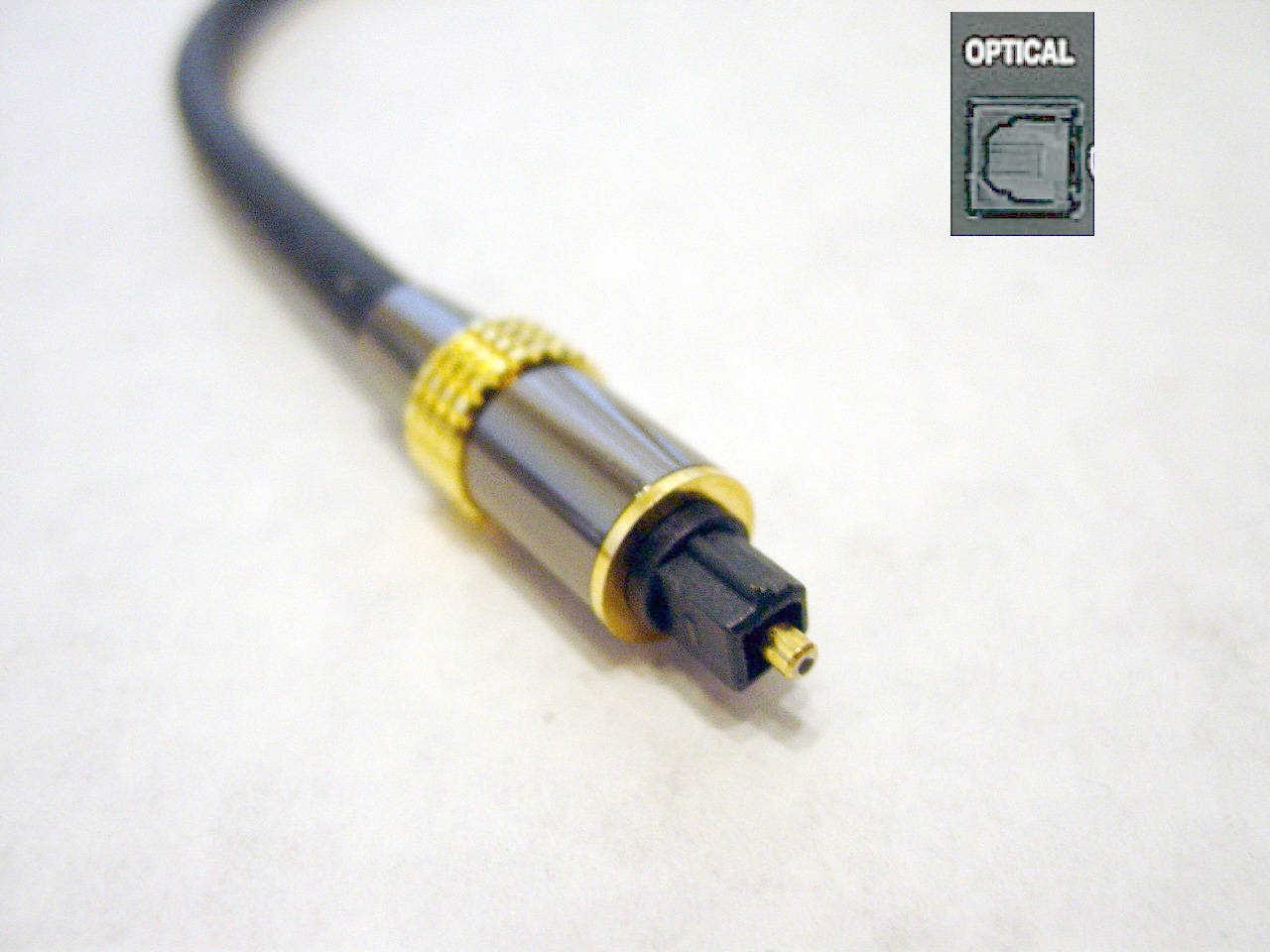

    https://img.donanimhaber.com/upfiles/1656830/36ead960-38b1-4422-b9cd-aff2268ad0b4.jpg
    tamam işte bir ucu resimdeki gibi olacak diğer ucuna link verdiğim kablonun aparatı var 3.5mm jack onu takcam optik girişten 3.5mm jacka ses alcam.
    < Bu mesaj bu kişi tarafından değiştirildi kadir.uluag -- 13 Mayıs 2014; 0:46:02 >
    Orijinalden alıntı: kadir.uluag
    arkadaşlar haklı.
    @kadir,
    link verdiğin kablonun aparatı uzaktan 3.5mm cak gibi görünüyor lakin o cakın ince ucundan laptop gibi dişi 3.5mm dişi yuvalardan optik(tos/link) sinyal sinyal almak içindir.
    almak istediğin analog ses sinyalini alamıyorsun. resme dikkatli bak. yine ikna olmazsan bak ki bu kablo analog kablo gibi Şasesi, L-R canlı uçları nerede bir sor bakalım kendine.
