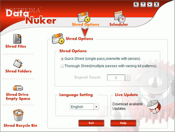

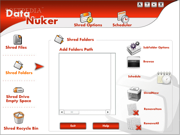

    Zilla Data Nuker 3.2.0.1
    Data Nuker sabit diskinizdeki verileri kalıcı olarak silmenize yarayan güçlü bir yazılımdır. Sahip olduğunuz özel verilerinizi bilgisayarınızdan sildiğinizde aslında bu veriler sabit disk üzerinden tamemen silinmezler. Sistem geri alma ve çeşitli veri kurtarma yazılımları ile (eğer bulundukları alana başka veriler yazılmamışsa) kurtarılabilirler. Siz sahip olduğunuz bilgisayarda başka kimselerin bu dosya veya klasörleri kullanamayacağı düşüncesiyle bir sorun olmadığını düşünebilirsiniz fakat durum gerçekte böyle değildir. Örneğin içerisinde çok özel verilerinizin bulunduğu sabit diskinizi bir başkasına satmayı düşünüyorsunuz. Bu durumda sabit diskinizi boşaltırsınız ve içerisinde özel bilgilerinizin bulunduğu dosya ve klasörleri de silersiniz. Eğer sabit diskinizi satmış olduğunuz kişi güçlü bir veri kurtarma yazılımı kullanırsa sizin tüm bilgilerinizi ele geçirebilir. Aynı durum bilgisayarınızı paylaştığınız kişiler için de geçerlidir. Netice de işlemler aynı sabit disk üzerinde gerçekleştirilmektedir.
    Data Nuker yazılımı tam olarak yukarıda anlatılan olumsuz durumun önüne geçebilmek için kullanılabilecek yazılımdır. Sabit diskinizden kalıcı olarak silmek istediğiniz dosyaları, klasörleri kolayca silebileceğiniz yazılım ayrıca geri dönüşüm kutusuna gönderilmiş verileri de kalıcı olarak silebilmektedir. Silme işlemini gerçekleştirebildiği bir alan ise genel anlamda sabit diskteki boş bölümlerdir. Görev Zamanlaması özelliği ile silme işlemlerini istediğiniz ileri bir tarihte de gerçekleştirmenize imkan tanımaktadır. Oldukça şık ve etkileşimli bir arayüze sahip olan yazılımın kullanımı çok kolaydır ve de boyutu işlevine göre küçüktür. "Hızlı" ve "Tam" olmak üzere iki ayrı silme metodu kullanmakta ve ayrıca güncelleme desteği de vermektedir.
    3.5 MB boyutundaki programın deneme sürümünü indirmek için alttaki linke tıklayın.
