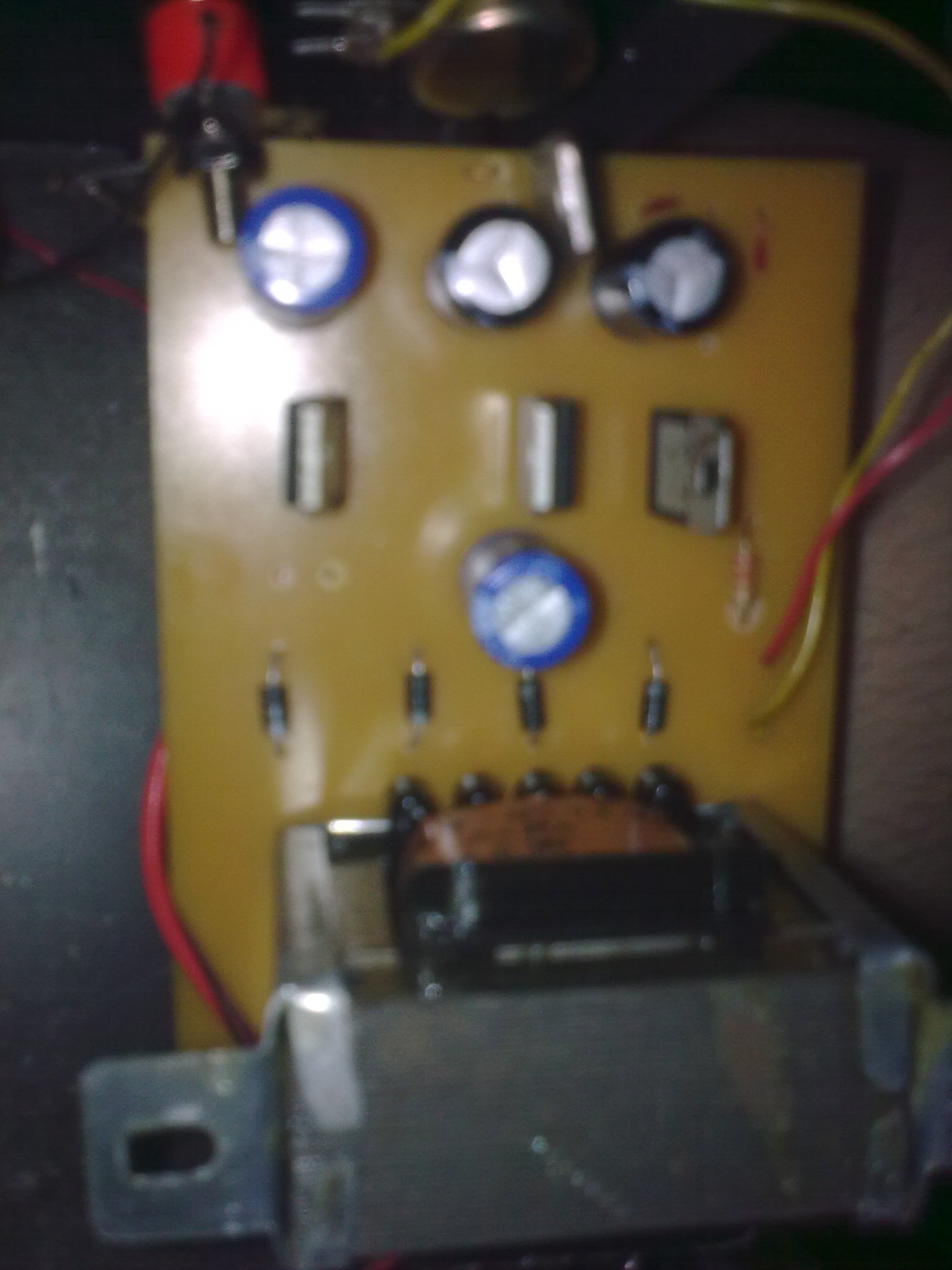

  • Ben teknik lise öğrencisiyim ödev olarak güç kaynağı yapıyorum. Plakette 12V 6W transformatör, 4 diyot, 2 1000uf kondansatör, 7812, 7912, 7805, LM317 ve 3 adet 470uf kondansatör var. geçen hafta plaket çalışıyordu bu hafta kutuya montaj yaptığımda voltaj alamadığımı gördüm. devreyi kontrol ettiğimde çıkışlar arası kısa devre vardı. 470'lik kondansatörleri çıkardığımda kısa devre çözülüyor ama onlar olmadanda çıkış alamıyorum. Yeni kondansatör aldım problem yine aynı. Sorun ne olabilir acaba?

    zahmet olmassa plaketin alttan ve üstten görünüşünü fotoğraflayıp gönderebilirmisiniz? sorunu bende merak ettim şimdi

    2 siyah kondansatörün yanındaki mavi kondansatörü diyotların üstündeki yerinden söktüm normal yerinde siyah var. Siyahlar 470uf maviler 1000uf.

    hiç bir fikir yürütemiyorum
    Bende anlamadım hocam. Diğer arkadaşlarımında aynı şekilde ama kısa devre yok onların devrelerinde.

    plaketi tamamen kutudan söktüm sonuç değişmedi.
    Biz Marksizmi entellektüel gevezelik ve dünya devrimci hareketinin trafik polisliğini yapmak için okuyup öğrenmiyoruz. Biz dünyayı değiştirmek için, dünyanın Türkiye'sinde devrim yapmak için Marksizmi öğreniyoruz!
  • o zaman kısa devreden kaynaklı bir eleman arız yapmış ve siz kutuya koyduktan sonra olduğuna göre kutu ile alakalıdır.
    bozuk elemanı bulup değiştirin ardından kutuya koyarken lehimlerin olduğu yüzeyi kağıtla yalıtın

    kondansatörün kutupları doğru yönde olduğundan eminsiniz değil mi?
    eğer ters ise genelde kondansatör patlar ama patlamadıysa kendi içini yakarak kısa devre yapar

    Adım gibi eminim. Serkandnc durumu aynen özetlemiş.

    Evet orada temas yokmuş tekrar lehimledim. Ve bir elektronikçi tanıdığıma götürdüm. 7912 ve kondansatörleri değiştirdi ve kutuya yalıtım yaptı devre çalışıyor şu anda. Sizede teşekkür ederim.
    @Nipp10
    Ölçtüm derken bacaklar arası kısa devre varmı diye kontrol ettim sağlamlık kontrolü değil.
