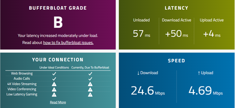

    Hocam 10-15ms fark DOCSIS'e göre VDSL veya fiberde daha düşük çıkabilir evet ama muhtemelen çok bir fark yaratmaz oyunda. Büyük ihtimalle sizin sorununuz bufferbloat'tır diye düşünüyorum. Ben de kablonet kullanıyorum DOCSIS bakın Ankara'dan, beni EA serverına superonline ile çıkarmış, sizi TT ile, TT bence daha iyidir. Cloudflare'e sizi de beni de superonline ile çıkarmış, her yerde farklı yapıyor kablonet.
    Aşağıya bufferbloat testimi de ekliyorum, bence onu da yapın sonucunu paylaşın. Benim ekstra router alarak en fazla edinebildiğim iyileşme bu kadar oldu, normalde 2000'leri buluyordu.
    FTTX - FTTB - FTTH Ping Farkları
    FTTX - FTTB - FTTH Ping Farklarıwaveform
    Bufferbloat Test by Waveform
    https://www.waveform.com/tools/bufferbloat

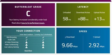

  • Bu şekilde çıktı hocam.
    Ben 1 ay öncesine kadar şuan 65 ms aldığım servera 52 ms alıyordum. Ne yaptılarsa bu çıkışlarda pingler uçtu.
