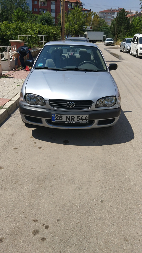

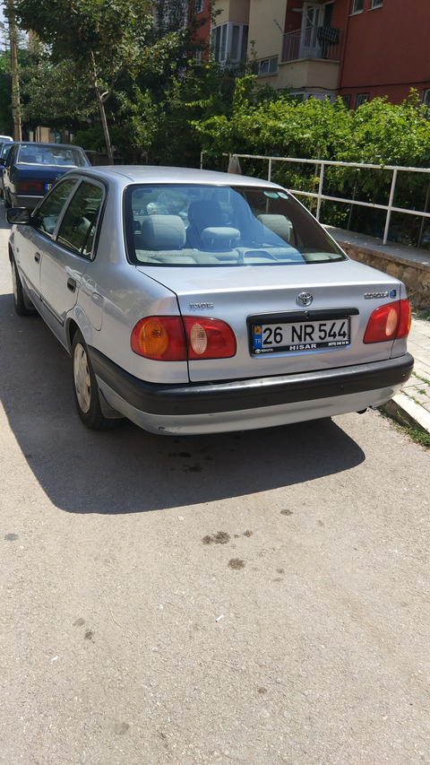

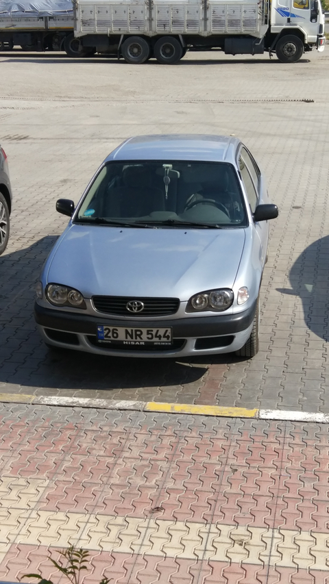

  • Bu ön ve arka tampondaki siyah bölgeleri arabanın renginde boyatmak bana aşağı yukarı kaça patlar?

  • Düzgün bir iş ile 250 tl civarı.

    Öyle mi diyorsunuz çok değil mi hocam

    100 liraya da boyatabilirsin,işine ve ustasına bağlı dediğim gibi.Direkt boya atılmıyor takdir edersin,zımpara,astar ve boya olarak aşamaları var,son kat vernik de atılabilir nem ve suya mukavemet göstermesi açısından.Uzun vadede bu şekilde düzgün bir iş çıkar.
    Herkesin boya ve bakış açısı farklı biliyorsun.
    Ben sadece 2 kalipere 1 hafta ve 120 lira harcadım boya ve kozmetik için,herşeyi kendim alıp yapmama rağmen üstelik;o da geçen sene.Malum herşeye zam geliyor durduramıyoruz.

  • İstanbul veya Ankaradaysan 250 liraya sprey boyayla tek kat boyar yollarlar.
  • Sen bilirsin ama boyatma böyle daha iyi.
  • Sakın boyatma araban çok düzgün duruyor içine edip üstüne paranı alıp yollarlar

  • Boyatinca daha güzel Durmaz mıydı
  • Zevk meselesi ama bence bu hali daha güzel.
  • Al bi sprey boya ver bi 10 TL hallet

    Kalitesiz olmaz mı hocam öyle hem aynı rengi nasıl tutturacaz
  • Oto boyacıdan aracınızın renk koduna göre sprey bastırın ayrıca plastik astarı, parlak vernik ve zımpara alın. Boya kalkan yerleri kağıt bantla maskeleyip zımpara çekin pürüzsüz bir yüzey elde ettiğinizde 1 kat plastik astarı atın. Astar kuruyunca 2-3 kat boya atın boyadan sonra verniği uygulayın.
    Biraz el beceriniz varsa kendiniz halledebilirsiniz 👍🏻👍🏻
  • Boyatma böyle daha iyi, bence.

  • Bence boyatma, kazalı olup kötü işçilikle yapılan araba gibi görünecektir.
  • Ucuzsa berbat olur böyle kalsın daha iyi. Sprey boya falan asla sakın.
  • TommyVito kullanıcısına yanıt
    Yeteneğinize bağlı
    Boyama kabiliyetleri yüksek kişiler için ucuz ve etkili bir çözüm olur
  • Boyatma arabayı mahvedersin. Araç gayet temiz duruyor. Çok hevesin varsa folyo kaplama yap.

    Zevk meselesi. Birazda insana rahat batıyor. İnsanda ne yoksa onu istiyor. Arkadasta da aynı araba var. Kırmızısı. Tamponları da kırmızı. Orijinal gibi olsa daha güzel olmaz mı dedi gitti siyaha boyatti. Sende tam tersini yapıyorsun. Göz alışınca insan araçta değişiklik istiyor.

  • Bence de boyatma iyi durmaz orjinalliğiyle oynama iyi böyle
  • Çok teşekkürler sayın DH halkı boyatmamaya karar verdim.
    Peki spoiler taksan nasıl olur ya da ufak modifiyeler?
    Ne tür bir spoiler önerirsiniz?
