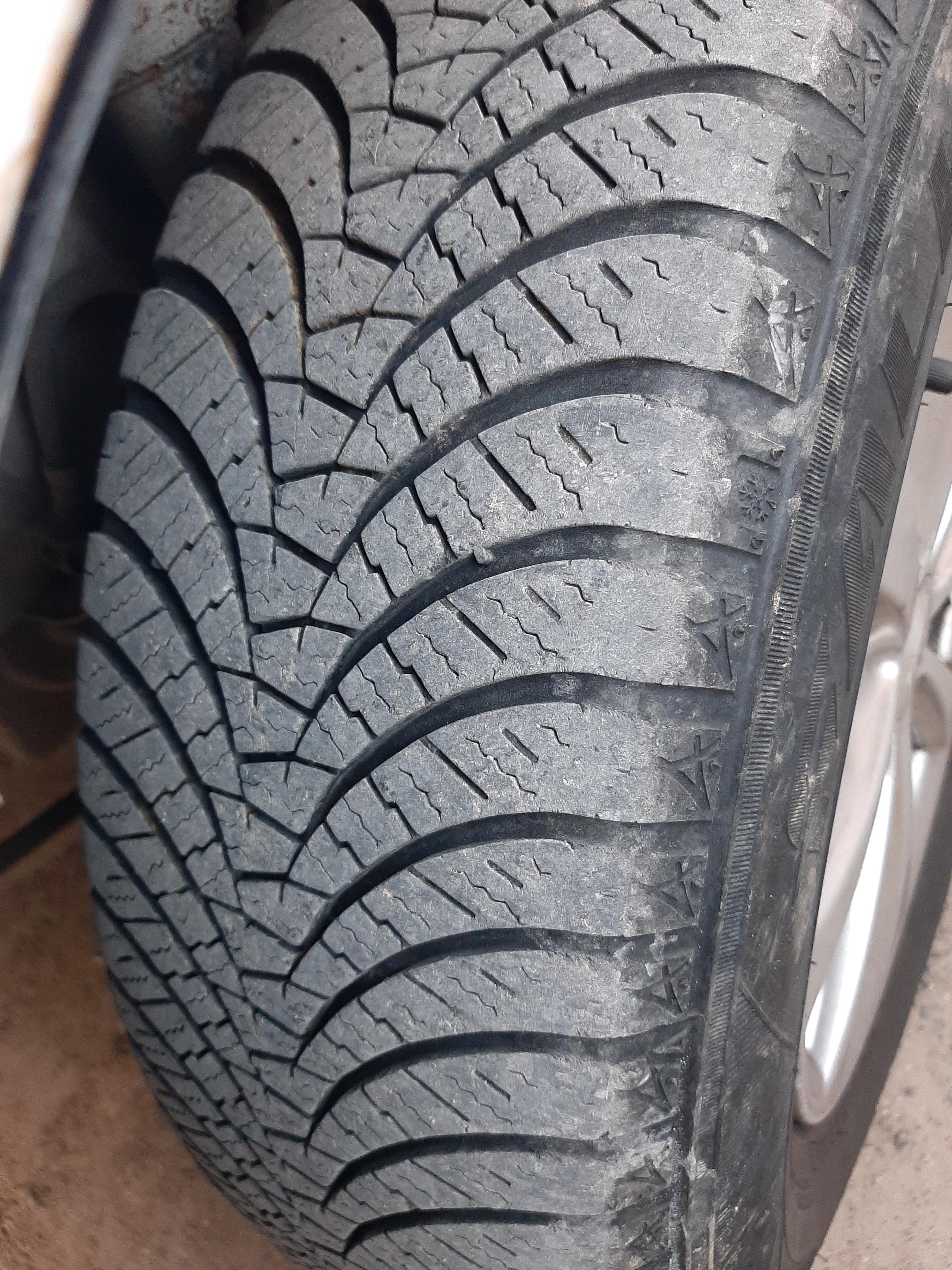

  • 20.000 km de ön lastiklerim bu hale geldi. Cogunlukla uzun yol yaptim. 2 kış 2 yaz gördüler. Kar performansindan emin olamadim. Hafif buzlanmalarda cok cabuk kendini birakiyor. 1 aydir cayır cayır ötüyor.
    Falken AS210 Dört Mevsim Lastik
  • Görünen aşınma düzensiz. Aracınızın rot ayarının bozuk olma ihtimali yüksek...
  • Her sene yaptiririm rot ayarini hatta en son 5 ay once yapilmisti.
    < Bu mesaj bu kişi tarafından değiştirildi EndlessRoad -- 11 Mayıs 2022; 1:28:58 >
  • Rot sorunu gibi görünüyor. Hep aynı yere gidiyorsanız bu sefer başka bi yere gidebilir misiniz
    < Bu mesaj bu kişi tarafından değiştirildi BoorMan -- 11 Mayıs 2022; 10:27:19 >
  • Aşınmada ne var ki diyecektim, sonra kenarları gördüm. Normalde öyle kenardan yemez ki lastik, rot ayarı haricinde lastik havaları da çok inik olabilir mi diyeceğim ama daha yanlara doğru yer o zaman da, kenarlardan o kadar yemez. Bence de rot ayarı gibi geldi.
