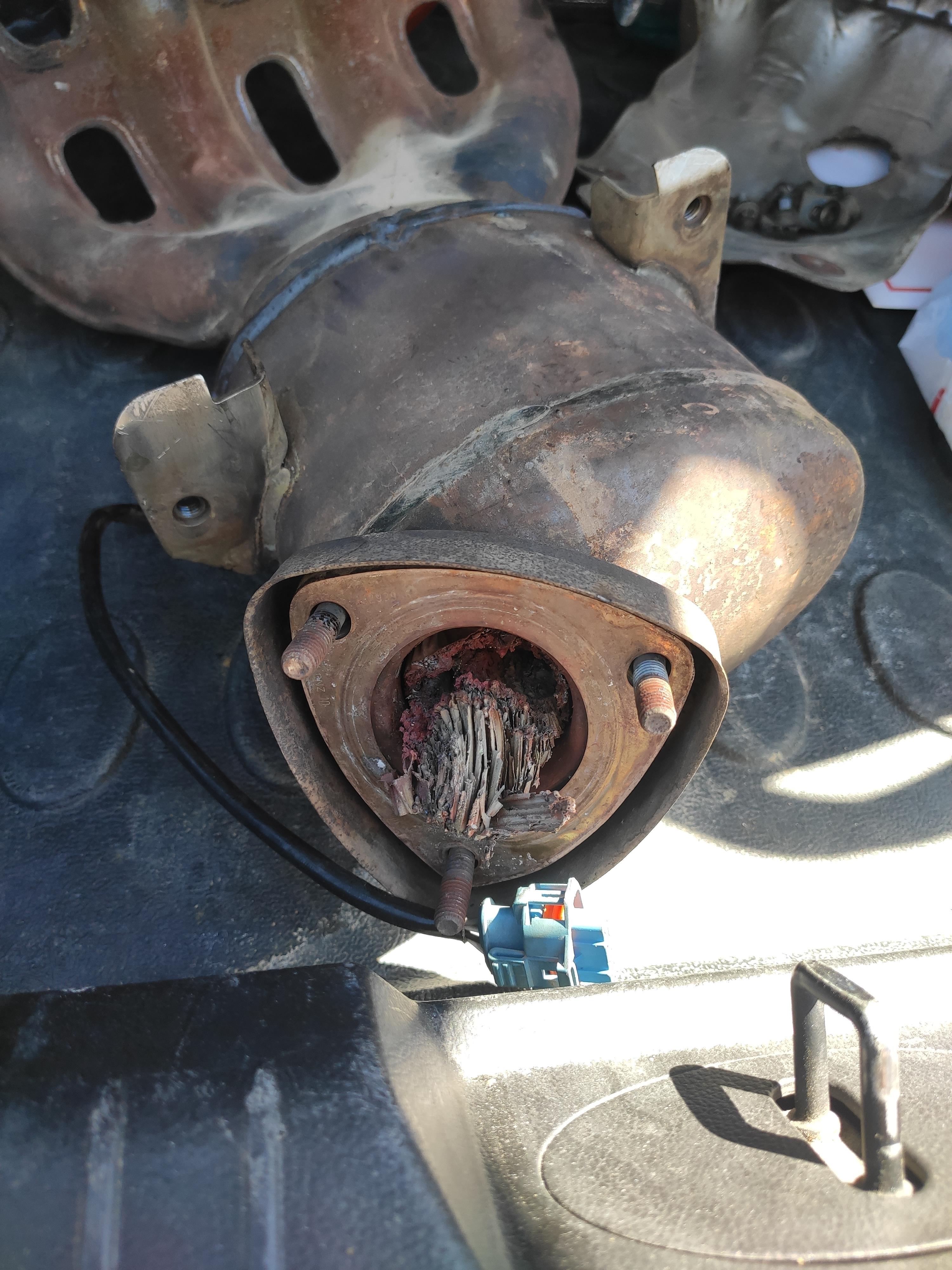

Katalizör yenileme sonrası çekiş düşüklüğü
Geçen hafta 1.6 benzin/lpg li 145bin kmdeki aracımın katalizörünü metal olanı ile değiştirdim. Araçta inanılmaz bir çekiş düşüklüğü başladı. Katalizöru takan kişi çekiş düşüklüğünü kabul ediyor ama arıza ışığı yanmadigi için sorun başka bir yerde olmalı benim taktigim mal kesinlikle sorunsuz diyor. Başına böyle bir durum gelen oldu mu? Kullandıkça açılır mı? Çözüm öneriniz nedir?

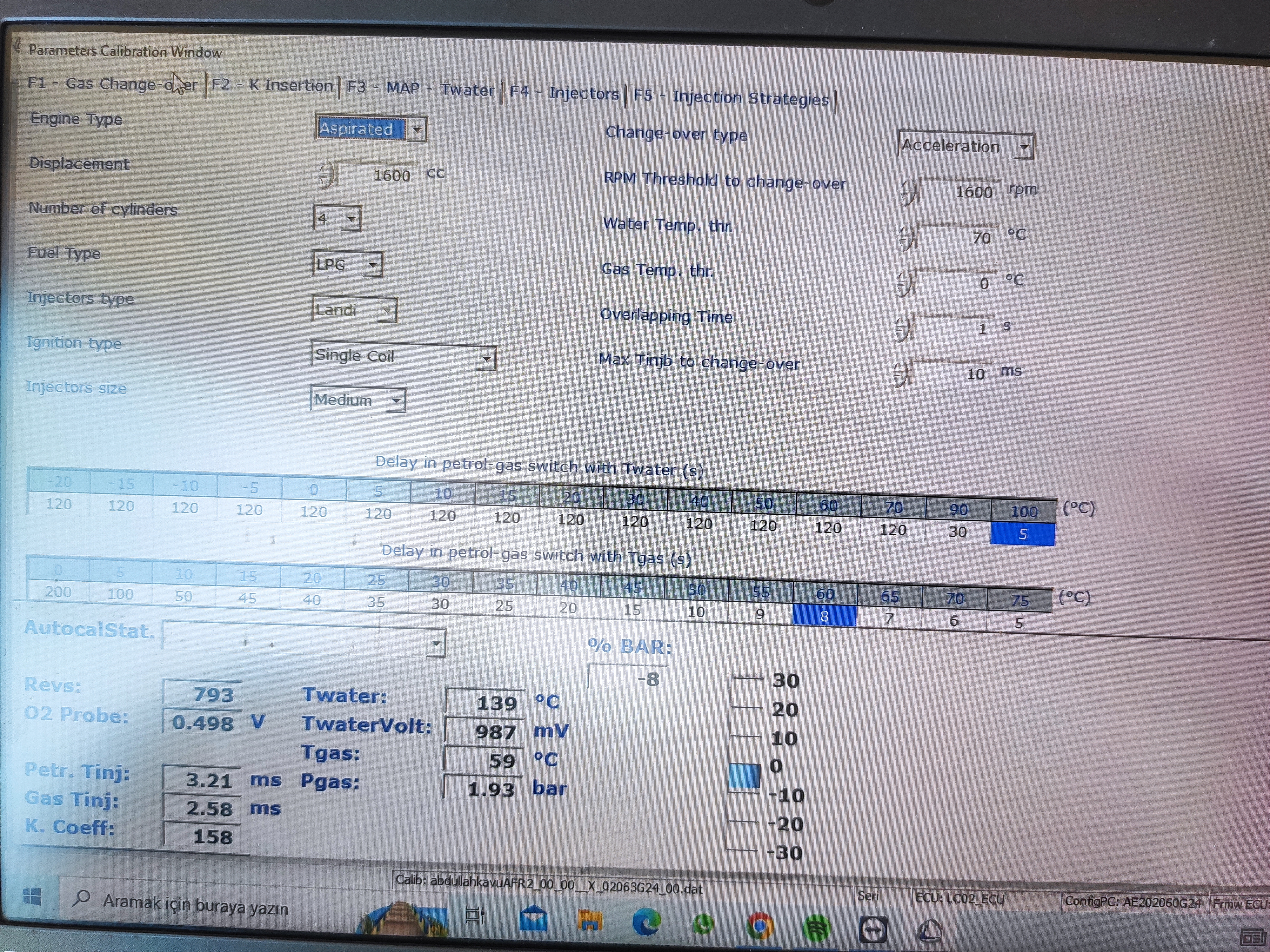

Bu hafta subaplar değişti, egzantrik dişlisi değişti, bir kaç hortum değişti, yağ kanalı ringleri değişti, katalizör değişti, yağ basınç valfi değişti, LPG ayarı yapıldı, LPG filtresi değişti. Kısaca 10 binlik oldum ama hala klima açıkken frene basınca aracım STOP ediyor ve lanet olası arıza ışığı yanıyor. Bir fakir karışım uyarısı birde katalizör uyarısı veriyor. Bu işlemleri Ankara'da iyi bilinen yerlerde yaptırdım. Yani paradan kaçmadım. Yardım lütfen.
Edit: şehir şehir gezip LPG ayarı yapan Volkan isimli (Facebook tan ulaşılabilir) arkadaş sorunu beş dakikada çözdü. Artık ne arıza lambası yanıyor nede frene basınca stop etme var aracımda.
