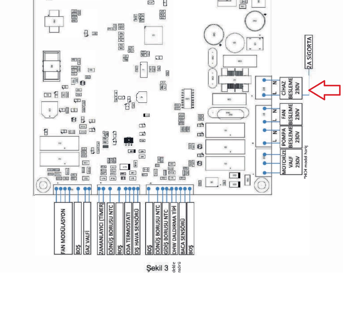

  • Oda termostatı elektriğini anakarttan nasıl alabilirim. Hangi soket olduğunu bulamadım.

  • sarslanhan09 kullanıcısına yanıt
    teşekkür ederim.
    Bu şemayı bulmuştum ama doğru soket hangisi olduğuna emin olamadım.
