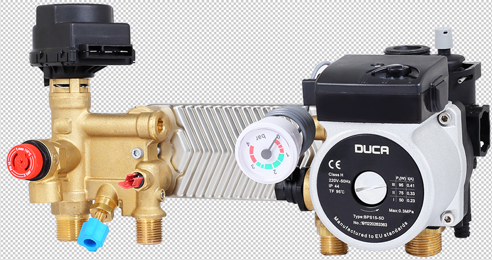

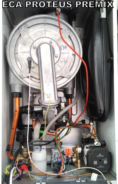

  • Kasım 2022 üretimi güncel kasa Eca Proteus premix
    Grundfos upm3 yerine DUCA sirkülasyon pompası
    Honeywell yerine Honeywell üretimi Resideo gaz valfi

    Pompada kalite bir tık düşmüş ama gaz valfi aynısı sadece adı farklı

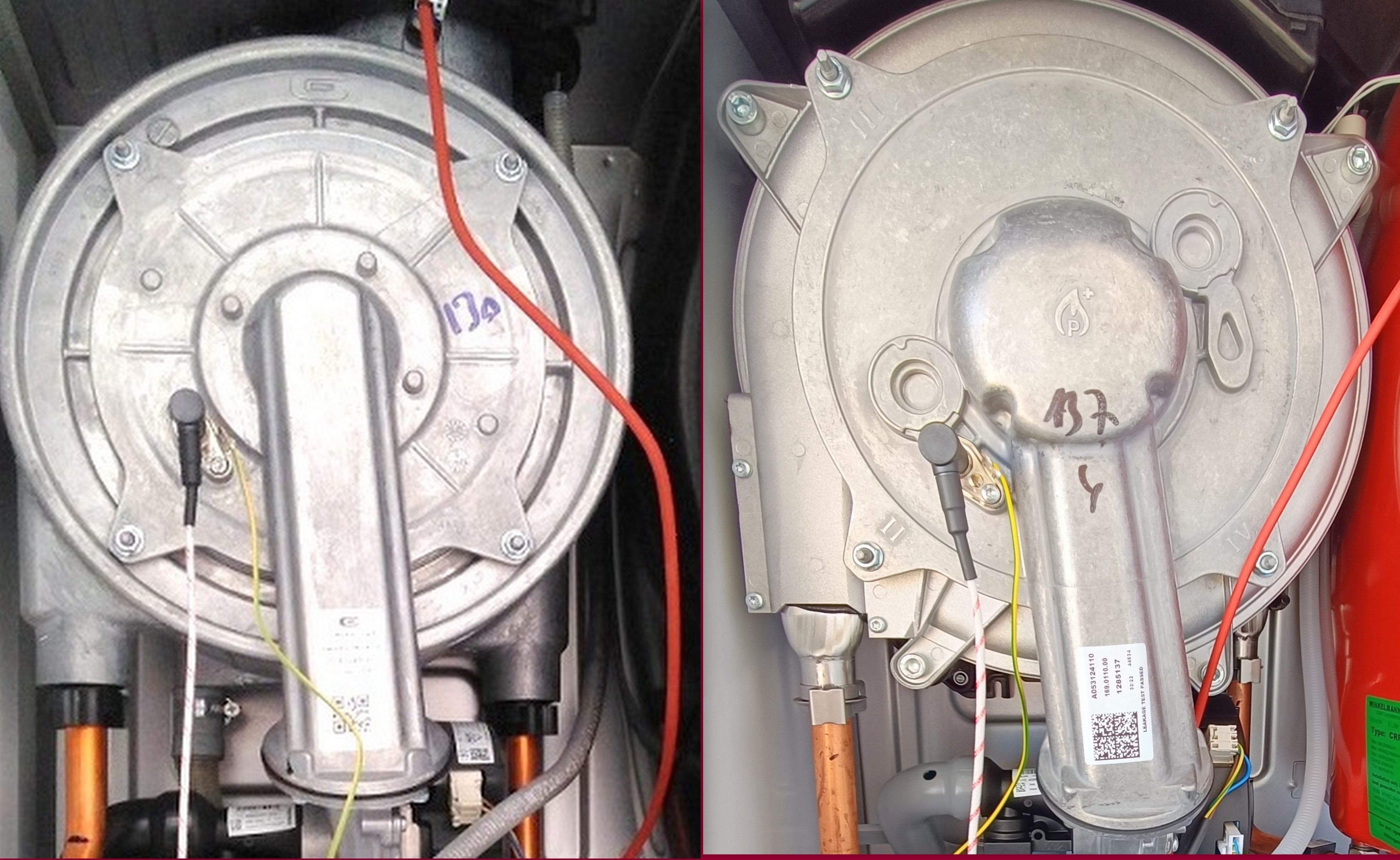

    sadece pompa ve gaz valfi değişmemiş. Ana eşanjörün markası da değişmiş. önceki kasa ve üretimlerde CONDEVO spa marka premix eşanjör kullanılıyordu. aynı eşanjörü Warmhaus'ta kullanıyor
    son güncel kasa eşanjörün markası farklı. kasım-aralık 2022 ve ocak-şubat 2023 Eca proteus premix taktıran arkadaşlardan ricam var
    kombinin kapağını açıp premix eşanjörün ön ve yanlardan resimlerini çekip buraya ekleyebilir mi? eşanjörün ön tarafında barkod var ama yanlarda marka logosu var mı veya eşanjörün üstünde marka kabartması var mı?
